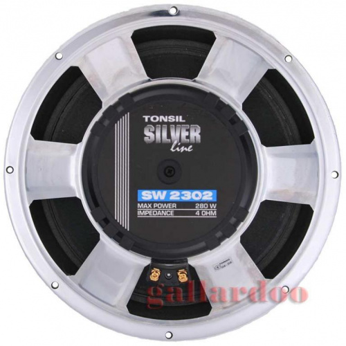

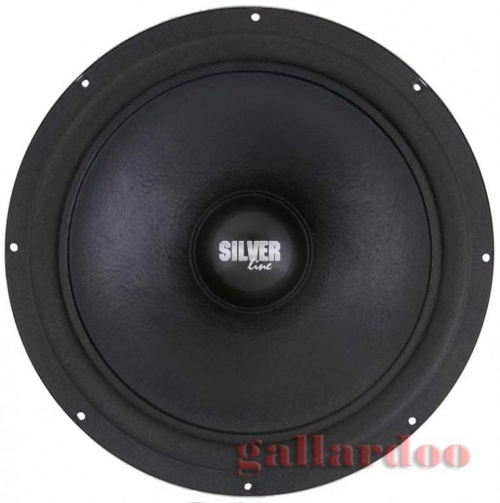

    Witam. Zakupiłem fantastyczny głośniczek subniskotonowy. Tonsil SW2302 Silver Line. Potrzebuję policzyć do niego obudowę, nie mam pojęcia jak to zrobić. Zassałem program Win ISD ale dla mnie to jest czarna magia. Jeżeli ktoś byłby w stanie pomóc będę bardzo bardzo wdzięczny. Podam parametry z ulotki głośnika:
    Moc maksymalna – 280 W
    Moc nominalna – 140 W
    Impedancja – 4 hm
    Pasmo przenoszenia – 24-2000Hz
    Efektywność – 91 dB
    Średnica całkowita – 30 cm
    Średnica montażowa – 30 cm
    Głębokość – 135 mm
    Fs [Hz]=35
    Vas [dm3]=102,8
    Re [Ohm]=3,46
    Qts [-]=0,52
    B1 [Tm]=9,22
    Słucham różnej muzyki, począwszy od Mannam'u, DeMono po przez "Manieczki" ;-) a skończywszy na Metallice.
    Wzmacniacz to monoblok HIFONICS BXi 1606 D.
    Fotki głośnika:
