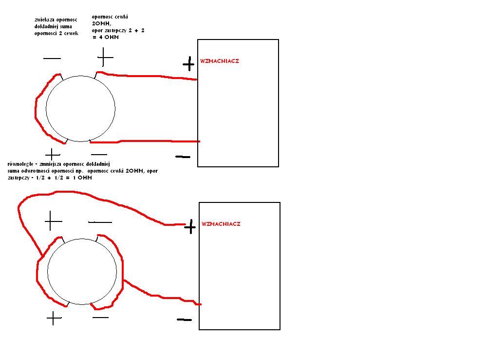

    Witam wszystkich ponownie! Kupiłem Sonica 15 i monoblok Peiyinga i z tego co wiem, to mam to wszystko podłączyć równolegle żeby było na 1Ohm. Wszystko w porządku, tylko ja nie mam pojęcia, jak takie połączenie wygląda :( Jestem laikiem w tych sprawach. Mógłby mi to ktoś wytłumaczyć w sposób łopatologiczny?? Sonic jest dwu cewkowy jak coś. Dodaję rysunek, prosiłbym jakby mi tam ktoś z Was dorysował jak mam to podłączyć. Pozdrawiam!

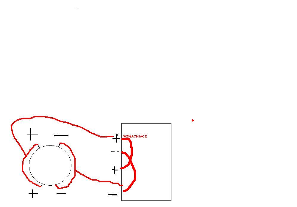

    ównoległe - kabelek z + jednej cewki do + drugiej cewki i z tej drugiej do wzmaka do +, - jednej cewki do - drugiej i do - wzmacniacza,
    A do którego + i do którego - na wzmacniaczu podłączyć?? Bo są po dwa
    Odpiszcie mi jak możecie, bo w weekend będę podpinał sprzęt i nie chcę sobie dziadostwa narobić :(
    tak to ma wyglądać??

    Tylko nie wiem czy dobrze połączyłem do wzmacniacza, bo mam tam po dwa plusy i dwa minusy. Nie znam się na tym, zawsze mi się wydawało, że monoblok ma jeden plus i minus...
    #14 5685937
    mskojon
    Sorry, wczoraj byłem po piwku i nie zauważyłem że chcesz go podpinać równolegle. Obydwa schematy są poprawne, pierwszy to do połączenia szeregowego w 4R a drugi do równoległego w 1R. Są dwa plusy i minusy żeby było łatwiej podłączać 2 cewkowe głośniki.

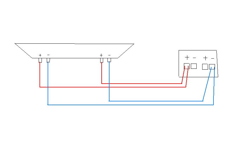

    Sonic 15 i monoblok Peiying - połączenie równoległe może to pomoże w podłączeniu.pozdr
    Tu na rysunku jest ze + jednej cewki do + wzmaka a -cewki do -wzmaka. To czymu na rysunku nie pokazali tak jak wy powicie ze + ze soba a - za soba?
    Na każdym rysunku jest pokazana linia łącząca cewki głośnika, przypatrz się uwaznie....
  • #19 5689913
    jacek20084
    Poziom 24  
    Czyli trzeba tak podłączyc jak na tym rysunku?
  • #20 5690073
    eferugieo
    dokładnie tak jak na rysunku,
    po lewej stronie na obrazku masz głośnik 2x 2 OHM, czyli 2 cewki po 2 OHM.
    Pierwszy przykład:
    połączenie równoległe, minusy łączysz razem, plusy razem i podpinasz to do wzmaka plus z plusem minus z minusem, opornosc zmniejszy się do 1 OHM ponieważ przy połączeniu równoległym sumujesz odwrotności oporności. Mają oporność 2 x 2 OHM, sumujesz odwrotść czyli 1/2 + 1/2 = 1 OHM.
    Przykład drugi
    Połączenie szeregowe, minus jednej cewki łączysz z plusem drugiej cewki, pod wzmacniacz podpinasz wolny + z jednej cewki i wolny - z drugiej cewki.
    Tutaj opor zwiekszy sie do 4OHM.
    Mam nadzieje że teraz wszystko jest dla Ciebie jasne :) podpinasz dokladnie tak jak na tych obrazkach ktore wkleiłeś.
