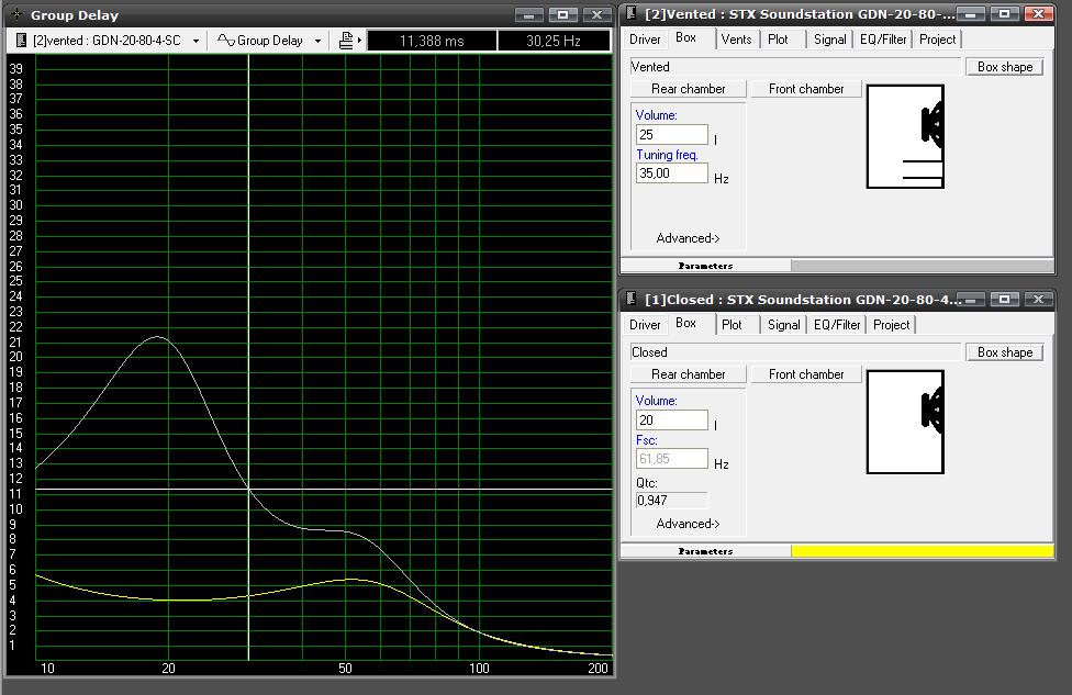

    Chce zbudowac kolumny stereo hybrydowe oparte na przetwornikach:
    GDN-20-80-4-SC x2 http://www.stx.pl/index.php?vMenu=2&vMenuItem=0&vSubPage=39&vItemDB=itemdb
    GDWK-10-250-8-AK x1 http://www.stx.pl/index.php?vMenu=2&vMenuItem=2&vSubPage=554&vItemDB=itemdb
    GDNy beda polaczone szeregowo, ich pasmo bedzie konczyc sie na 2500hz 12db/okt
    GDWK zagra od 2500hz 18db/okt z tlumikiem -3db
    Glosniki niskotonowe beda mialy oddzielne komory.
    1 GDN zagra w obudowie bassreflex 25L@35hz
    2 GDN zagra w obudowie zamknietej 20L
    winisd
    STX GDN-20-80-4-SC da rade 2-way?
    Boje sie, ze srednica bedzie brzydka.
    Co Wy o tym myslicie??

    Te 20 nie nadają się do 2 way, na pasmie średnim będziesz miał same rezonanse. Do tego potrzebowałbyś średniaka ale w takim wypadku lepiej dać lepszego gdn niż ten 20/80 - najlepiej zrobić na 22-140 scx bo jest w sieci zwrota do niego ale to kosztowna konstrukcja. Tanio i bardzo znośnie zapowiada się 2 way na gdn 17-140-8 sk + gdwk 10-200 pl i skoncentruj się na takim czymś - tylko trzeba poczekać na zwrotę do tego

    Jest zwrotnica do takiego zestawienie http://img144.imageshack.us/my.php?image=stxgdn171408scxgdwk1020ii3.gif Ale nie widziałem jeszcze tego SCX-a w wersji 4 omowej. I szczerze nie wiem też jaki litraż trzeba było zastosować w połączeniu szeregowym tych głośników żeby uzyska 2 way. W sumie to tez mojej pytanie co trzeba było zmodyfikować żeby zastosować 2x SCX i jaki litraż do tego czy te 15 czy jednak zdecydowanie więcej.

    Michal p 2x większa indukcyjność cewki i 2x mniejsza pojemność kondensatora w torze niskotonowym, bądż odwrotnie niepamiętam uz ;p ale tam jest jeszcze rezystor więs sprawa się kąplikuje :] nową zwrotnice trzeba projektować :]
    A po co Ci 4R? W domu 8R wystarczy
  • #7 5696485
    Michal p
    Hmmm i cały ten ból w tym że trzeba nowa zwrotnice projektować. A dlatego 4 omowe żeby je połączyć szeregowo i wtedy by się uzyskało 8 omów. Fajnie by to wyglądało 2 x SCX i Pj. Fajnie podłogówki by wyszły z tego ale jak dla mnie to zadumo zabawy bo pierwsze nie znam się tyle na tym i nie potrafił bym zaprojektować zwrotki do tego a także obliczyć odbudowe i BR.
