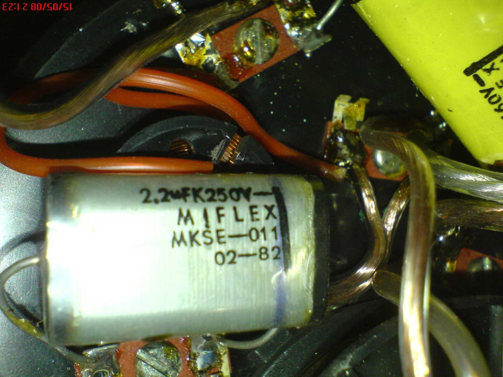

    Ogólnie myślałem ze to wina mojego poprzedniego wzmacniacza, była to diora ws354, ale dzisiaj dostałem nowy wzmacniacz sony i jest to samo.
    A mianowicie
    jedna kolumna wydaje z siebie troszkę inny dźwięk niż ta druga.
    jedna tak jakby miała głośniejsze średnie i wysokie.
    Kolumny odrestaurowałem, znaczy pudła, nowe wnętrze, głośnik nisko i średnio tonowy nowy...
    ale zwrotnica i te elementy przy przełącznikach zostały takie jakie były
    Teraz pytania :D
    1. Czy jest to wina zwrotnicy?? czy może elementów przy przełącznikach?
    w razie czego poszukałem starych zdjęć i znalazłem jej wnętrzności.
    2. jeżeli to te kondensatorki są spaprane, albo coś z nimi sie mogło stać nie tak
    to jakie mam zastosować? w zamian żeby dźwięk został taki sam jak jest.
    nie jestem super specem elektronicznym musiał bym mieć dokładnie napisane co podać w sklepie elektronicznym.
    3. Czy muszę w obu kolumnach wymienić te elementy czy starczy w jednej?
    4. Te elementy przy przełącznikach tez mają wpływ na dźwięk, znaczy czy mogą się jakoś zużyć? bo w obu kolumnach mam na 0 i w obu słychać różnice jak się przełączy na + lub -.
    Oto zdjęcia: (niestety przełączników nie mam, tylko to co na zwrotnicy)
    Altus 110 - ciszej gra jedna kolumna.
    A to cała zwrotnica:
    Z góry dziękuję za pomoc.
    PS. za tuning zwrotnic (opisany w podwieszonym wątku) zabiorę się jak najpierw baza będzie dobra a nie ze se gra jak chce.

    Tak tylko kondensatory sprawdź jeszcze połączenia i poprawność obwodów oraz czy jakiś rezystor nie jest walnięty. Kondensatory też możesz sprawdzić miernikiem ich pojemność, poza tym altus to kolumna która nie jest warta wielkich nakładów po prostu nie opłaca się bo efekt i tak jest średni no chyba że komuś odpowiada ich dźwięk to co innego. Do tych kolumn zwrotnicę trzeba by wykonać na nowo i wstawić zamiast krzyczącej tuby jakąś milą kopułkę wtedy by to zagrało lepiej. Ale to i tak bezcelowe lepiej sprzedać tak jak jest i kupić inne, nie wszystko się opłaca a inwestycje w puste kolumny do których głośniki są drogie już wogle. No ale zrób jw i zobaczymy efekty.
  • #6 5686049
    BigMaxX
    wiec tak, nawet po ominięciu tych przełączników efekt jest dalej taki sam.
    połączenia są na pewno dobre, nie ma żadnych odwróconych faz ani nic takiego.
    tak jak w oryginalne było tak tez jest teraz tylko na innych kablach.
    Powiem szczerze te kolumny grają jak dla mnie dobrze, jest to co potrzebuje, jezeli chodzi o te tuby to tez lubie ich dźwiek. to takie charakterystyczne dla nich :D
    tak czy siak wracając do tematu, mysle ze wymiana kondensatorów bedzie potrzebna,
    teraz czy mozecie mi napisać co mam dokładnie za kondensatory kupić?? na podstawie tych zdjęć co dalem na poczatku tematu?
    jezeli dobrze to odczytałem to ten zółty to 10uF a ten lekko przeźroczysty to 2,2uF?? na jakimś schemacie znalazłem ze ten 10uF powinien byc 6,8uF ??
    Mam pytanie jak one się dokładnie nazywają?? poszukac takich samych czy ten 10 zamienic na 6,8??
    Jakieś specjalnej firmy?? czy po prostu zwykłe kondensatory wystarczą??

    Zależy jaki schemat znalazłeś bo 10uF jest kolumnach ALTUS 140 i faktycznie z tego co mam na schemacie wynika że ALTUS 110 i 75 mają 6.8uF, kondensatory stosowane w zwrotnicach są zwykle nisko szumowe o niskiej oporności itd generalnie duże cuda ale te co masz to zwykłe kondensatory bipolarne

    Niekoniecznie ktoś grzebał może pomylony zwrotnice lub celowo w jakiejś serii kolumn tak montowano zresztą A110 i A140 mają bardzo zbliżone średnice więc różnica tu raczej będzie niezauważalna. Kondensatory takie były montowane a bipolarny to taki który ma po bokach nóżki czyli wszystko jest ok, dobre kondensatory do zwrotnic sporo kosztują ale tu wystarczą najprostsze. To tylko Altus więc i tak wielkiej różnicy nie będzie a co za tym idzie nie warto przepłacać.

    Zatem kolumna...Jeśli nadal cię to dręczy, spróbuj zamieniać ze sobą wnętrzności. To bardzo uciążliwe, ale niezbędne. Zacznij od zwrotnic. Porównaj wartości elementów. Kondensatory 6,8 µF, lub 10 µF odpowiadają za dolną częstotliwość podziału dla głośnika średniotonowego. Im większa pojemność, tym mniejsza częstotliwość. Stosowane były w zależności od typu głośników. Oczywiście w obu kolumnach muszą być jednakowe. Jeżeli zabawa ze zwrotnicami niczego nie wykaże, pozostają głośniki.

    Mi się też takie coś zdarzyło. więc wimieniłem kondensatory i poodczepoiałem wszystkie kable i zamontowałem jak było w schemacie. i to pomogło

    Ściągnąłem sobie schemat, wywaliłem wszystkie graty, zacząłem wszystko lutować od zera. Nowe kondensatory 10uF i 2,2 uF
    Zabieg wykonany w obu kolumnach.
    Wyczyściłem "regulatory", i dalej to samo.
    Dźwięk w jednej jest taki stłumiony a w drugiej ostry.
    Obstawiam ze cewka od sredniotonowego możne być uwalona albo wina leży w głośnikach...
    Na razie radze sobie korektorem :P podnoszę troszkę częstotliwość 4kHz i zdaje to egzamin.
    Ale długo tak nie pociągnę.
    Zastanowiło mnie tylko dlaczego głośniki sredniotonowe wg schematu pracują z zamienionymi biegunami?
