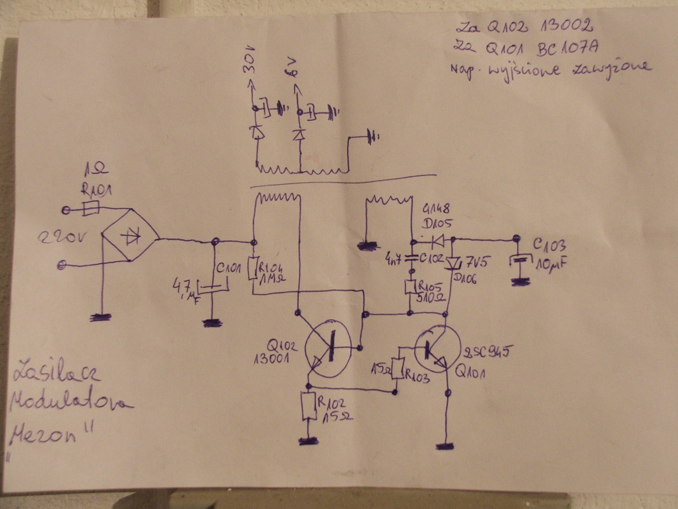

Modulator mezon-przetwornica , załączam schemat
Krzysztof10 30 Paź 2008 22:49 2728 2
  • #1 5685262
    Krzysztof10
    Poziom 19  
    Problem z tranzystorem 13001 był już poruszany , ale zmarnowałem już dwie żarówki i znalazłem tylko tranzystory 13002 co po wstawieniu skutkuje poważnym zawyżeniem napięcia wyjściowego z 30v do 50v .
    Zamieszczam schemat tej przetwornicy i prośba o pomoc , w jaki sposób najlepiej zadziałać żeby to napięcie wyjściowe zmniejszyć
  • #2 5686405
    Krzysztof10
    Poziom 19  
    widze że nikt się nie wypowiada , może jakieś naprowadzenie - który element korygować ?
  • #3 5696590
    Krzysztof10
    Poziom 19  
    wstawiłem opory na wyjściach i testuje nagrzewanie elementów , jeśli będzie znośnie to tak zostawie
