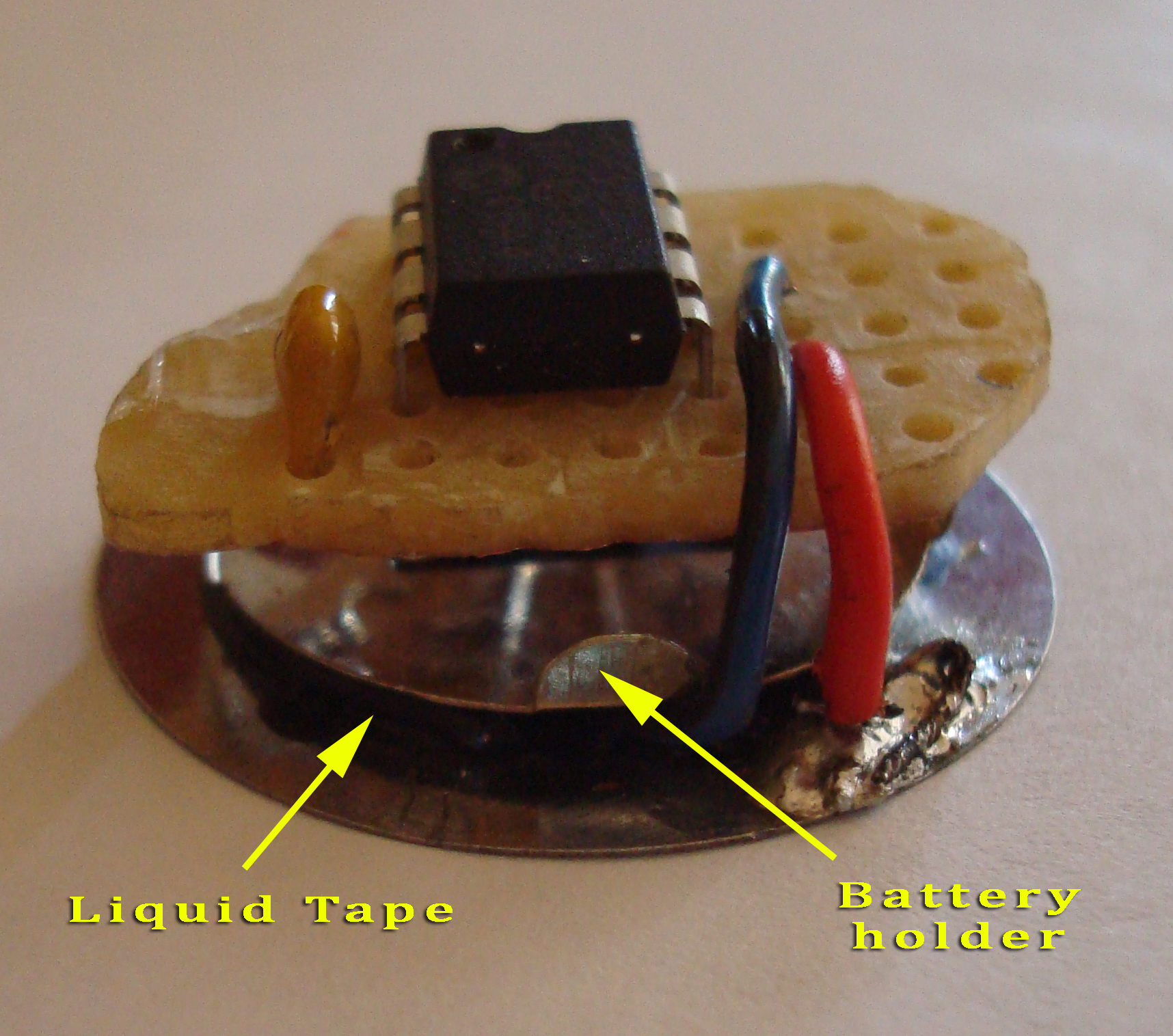

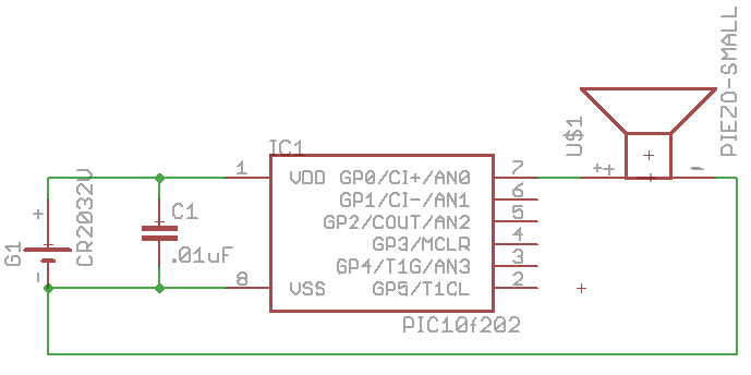

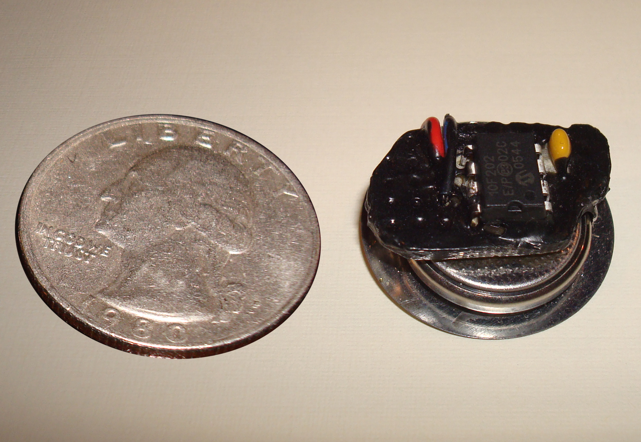

    Ktoś Ci robi na złość? Zrewanżuj się! Oto prosty projekt elektroniczny, który powstał właśnie w tym celu. Jego zadaniem jest generowanie krótkich sygnałów dźwiękowych o wysokiej częstotliwości w losowych odstępach czasu. Schemat składa się z części, które można kupić w prawie każdym elektroniku za kilka złotych. Układ zasilany jest z baterii CR2032, która bez problemu wystarczy na kilka miesięcy pracy. Schemat oraz program do urządzenia dostępny na stronie autora.

    No proste i fajne, ale ja bym użył PICa w wersji smd - mniejsze i lepiej ukryć. No i lepiej jakby sie aktywował w nocy (można użyć fototranzystor).

    Od dawna jest u nas znana "podobna" konstrukcja.
    link
    Widziałem też gdzieś wersję tranzystorową, uważam, że nie potrzeba stosowania mikrokontrolera. :D]

    Jeżeli ktoś lubi takie kawały to warto przejrzeć starsze numery EDW - są tam różne takie układy zaczynając od "pipka dręczyciela" , po przez "kapacza dręczyciela", "komara dręczyciela" - ten oprócz generacji tonów o wysokiej częstotliwości symulujących bzyczenie owada modulował ich natężenie symulując przemieszczanie się insekta. Był "pipek dręczyciel z dopalaczem" i TV dręczyciel do zakłócania pilotów. Układy te działały w nocy , sam kiedyś zrobiłem kilka jeszcze w gimnazjum i wiem że to działa ;-). Jednak pakowanie tu mikro kontrolera jest już przesadą.

    tranzystory? chyba smd... w takich ukladach dobre sa male gabaryty. jeden procek chyba mniej miejsca zajmuje niz tranzystory i w ogole.
