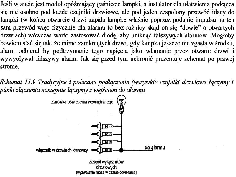

Witam!
W samochodzie padł mi zamek(nie działa z pilota)
Więc kupiłem alarm z mozliwościa sterowania centralnym.
Czy musze odłączyć sterownik zamka oryginalny?
Z nowej centralki wychodza dwa przewody zielony i niebieski(sygnał otwarcia i zamknięcia)
Jesli podlącze te dwa przewody do przewodów w samochodzie od centralnego(brazowo-czerwony i brazowo-biały) to czy bedzie działać?
Czy tez musze zastosować przekazniki tak jak w opisie?(jesli tak to jakie)

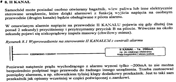

Mam także mozliwość podlaczenia osobnego przewodu zeby otwierac bagaznik tu na opisie widze ze taki przekażnik musze zastosowac.Ale pisza tez ze musze zalozyc na silownik sprezynke zeby silownik odbijał.
Przeciez jesli 2 raz dam sygnal na silownik to on powinien sie wtedy ruszyc w druga strone i zamknac.

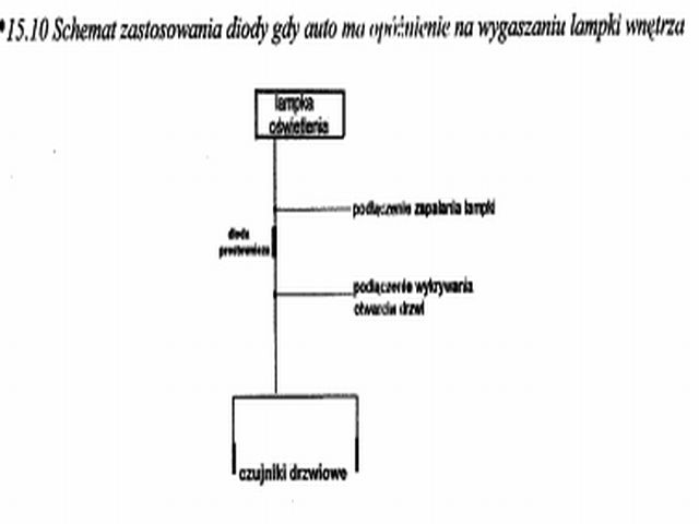

Pisza tez ze musze stosowac diode w przypadku lampki z opoznionym przygasaniem.czy to konieczne?Przeciez alarm uzbraja sie chyba dluzej niz ta lampka sie swieci.I zdazy zgasnac zanim alarm sie uzbroi.
Co o tym myslicie?
