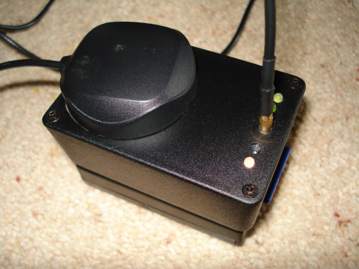

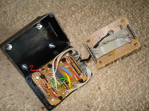

    Przedstawiam projekt systemu do zbierania danych z GPS. Urządzenie składa się z gotowego modułu GPS ZX4120 oraz sterownika wyposażonego w slot na karty SD. System co sekundę pobiera pakiety danych tj GSA, GGA, RMC i GSV oraz zapisuje je na dołączonej karcie flash. Na jeden cykl przypada około 300 bajtów informacji użytkowej. Zapis odbywa się w trybie RAW, blokami po 512b. W przypadku zainstalowanej karty 512MB daje to milion rekordów. Obecne oprogramowanie pozwala dołączyć kartę o pojemności max. 2GB. Do zasilania użyto 3 akumulatrów AA (2000mAh) połączonych szeregowo, co zapewnia pracę urządzenia przez około 40 godzin.
    System akwizycji danych GPSSystem akwizycji danych GPSSystem akwizycji danych GPS
    Źródło: http://www.gedanken.demon.co.uk/gps-sd-logger/

    Warto by było pokusić sie o dedykowaną płytkę drukowaną wtedy można by zminiaturyzować układ lub po pójść po całości i zastosować układy SMD.
    Projekt godny uwagi.
