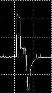

    Tak jak piszesz Georges Twój schemat dotyczy piezo.Chodzi i to ze siłownik tak długo jest poddawany działaniu napięcia 110-150V (przez ECM) aż zostanie przekroczona równowaga sił.Tak realizowana jest inicjacja wtrysku.Wszystko wiec w gestii EDC.

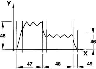

    lucik
    Znalazłem jeszcze wykres pracy wtryskiwacza elektromagnetycznego Bosch.
    Sterowanie wtryskiwaczami Common Rail
    A tutaj wykres elektrozaworu piezoelektrycznego.
