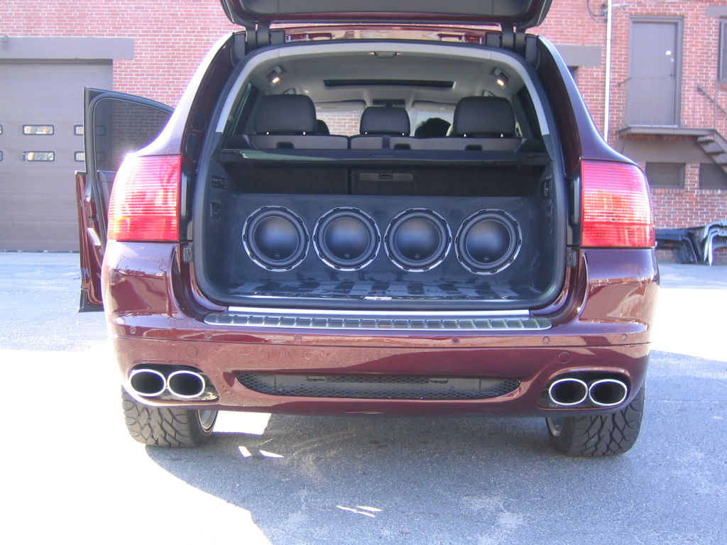

    Chcę w bagażniku zamontować skrzynie z głośnikiem 30 cm.
    Jaki polecacie głośnik i wzmacniacz żeby pasowały do siebie, współgrały.

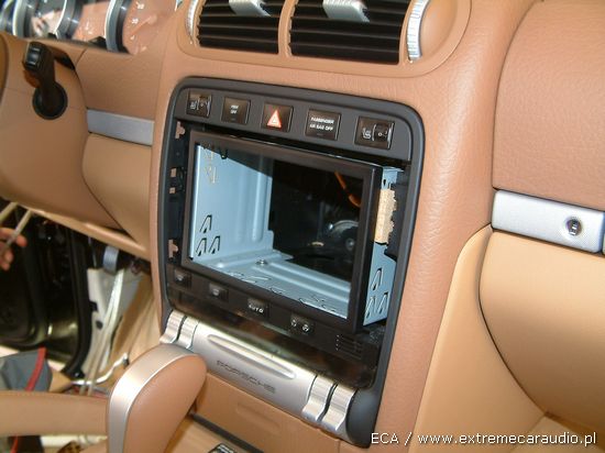

    Przód JVS konsola 2DIN, wymiana fabrycznej nawigacji.
    JVS ponieważ ma ściągany panel
    miejsce na konsole 2 DIN

    Widziałem kiedyś takie rozwiązanie, ale nie chcę 4 głośników tylko jedną 30
