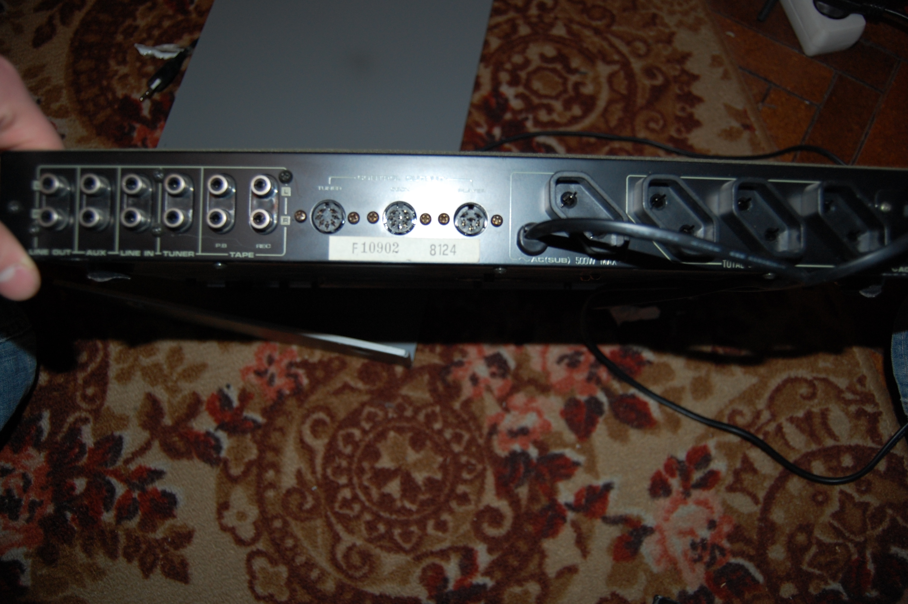

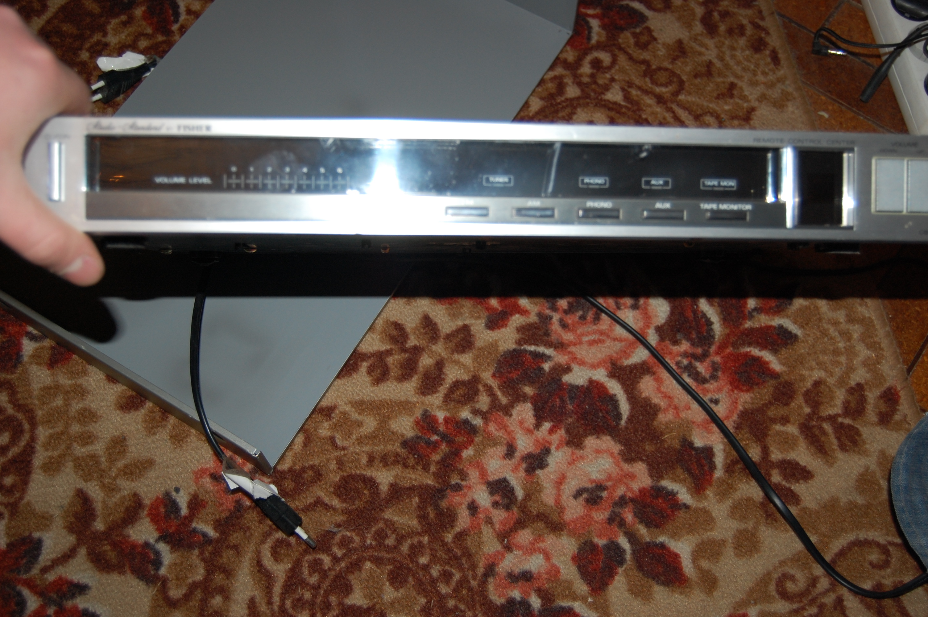

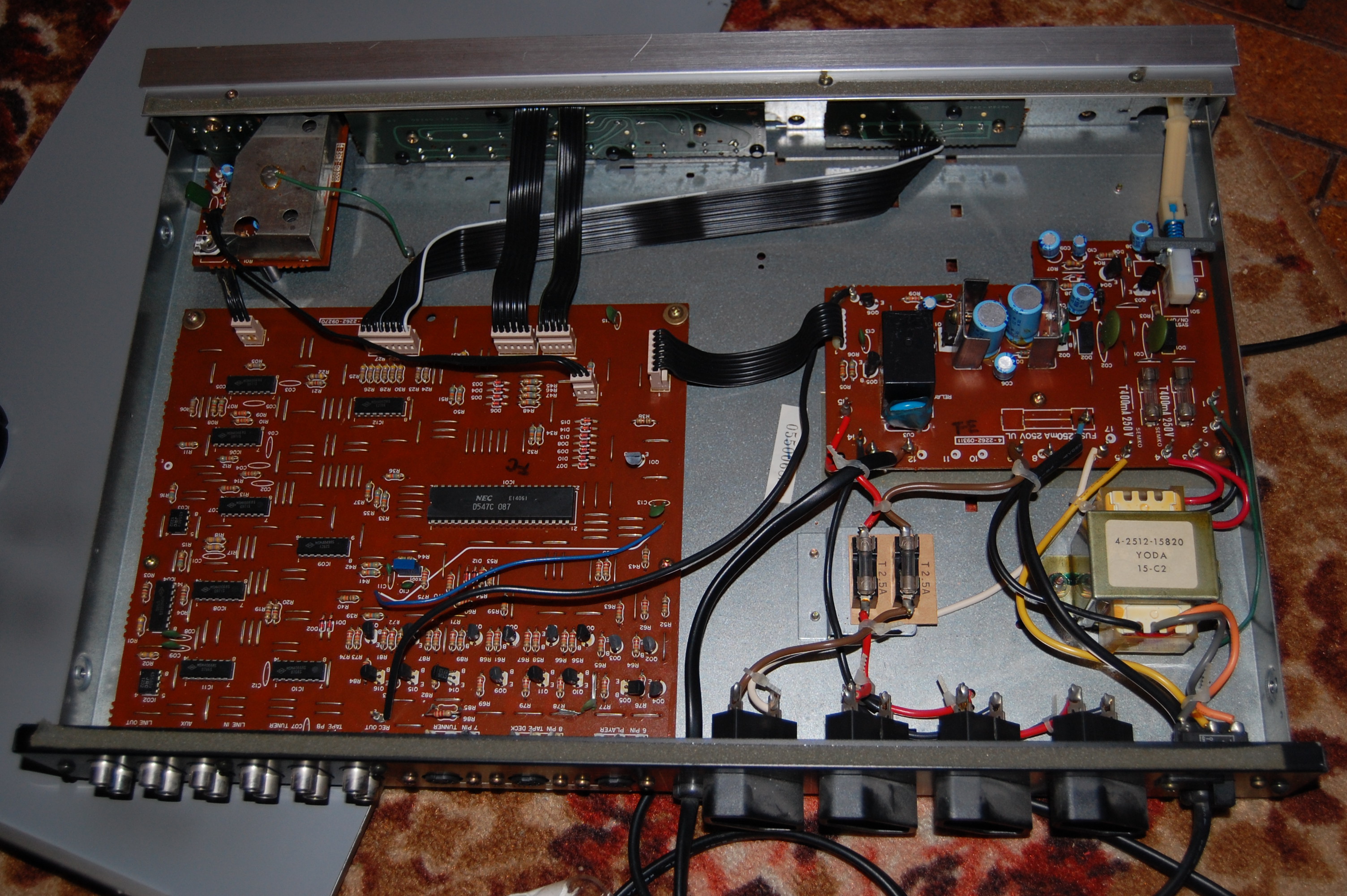

    witam
    Podczas porządków znalazłem oto takie urządzenie widoczne na zdjęciach, nie mam zielonego pojęcia co to może być (może przedwzmacniacz jakiś). Urządzenie te jest marki Studio Standard by Fisher, model CB-550, na przednim panelu w sumie 8 przycisków (power, AM, FM, phono, AUX, monitor, volume) z tyłu podobny zestaw gniazd, oraz 4 gniazda sieciowe prądu zmiennego plus dwie wtyczki sieciowe. Może wie ktoś z was co to może być i do czego konkretnie służy. Z góry dzięki za pomoc, pozdrawiam.

    Po prawej stronie panelu przedniego jest napisane "Remote Control Center". Myślę, że to oznacza, iż mamy do czynienia z przedwzmacniaczem, zintegrowanym z odbiornikiem systemu zdalnego sterowania podczerwienią, do urządzeń audio.

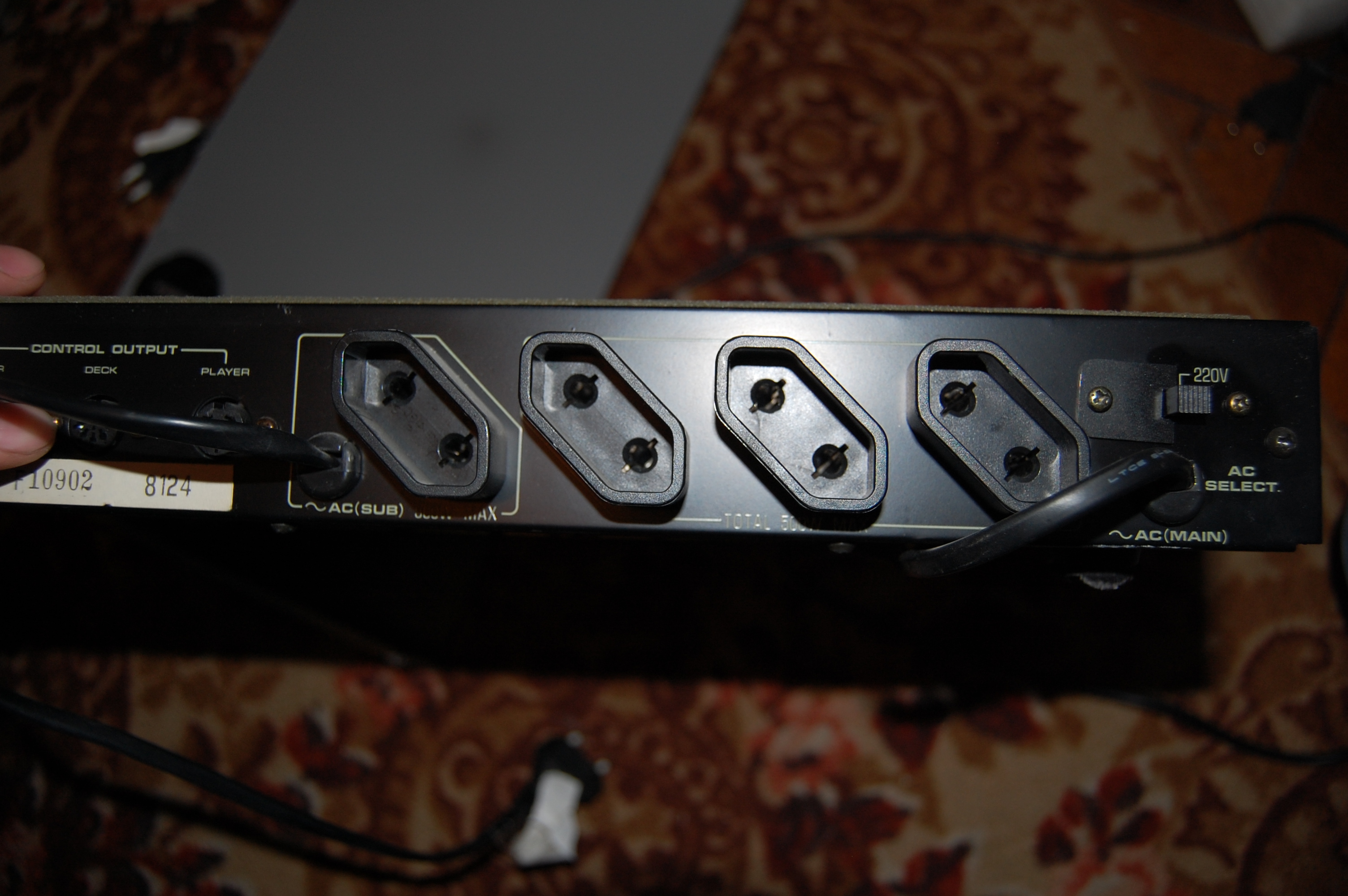

    A jeśli można jeszcze spytać, do czego z tyłu dwie wtyczki prądu zmiennego???

    Myślę, że:
    - kabel sieciowy oznaczony AC (sub) służy do doprowadzenia napięcia, które jest wykorzystywane do zasilania urządzeń podłączonych do trzech gniazd sieciowych, pod którymi jest napisane 500W max.
    - kabel sieciowy oznaczony AC (main), służy do zasilania CB-550.
    Kiedy pojawia się napięcie na poszczególnych gniazdach sieciowych, należy sprawdzić "organoleptycznie" czyli miernikiem, po uruchomieniu urządzenia.
