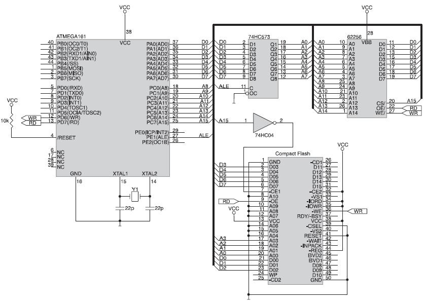

    czy ten schemat będzie prawidłowy ? pomijając już karte CF ,procesor to atmega128
    Problem z podłączeniem pamięci SRAM do AVR
    Obrazki dodajemy za pomocą przycisku "Dodaj obrazek" - poprawiłem.
    [zumek]
  • #8 6822626
    rpal
    Kolega niech zerknie sobie na stronę atmela w schemat od Link na strone 2-7 tam jest to wszystko rozrysowane.
