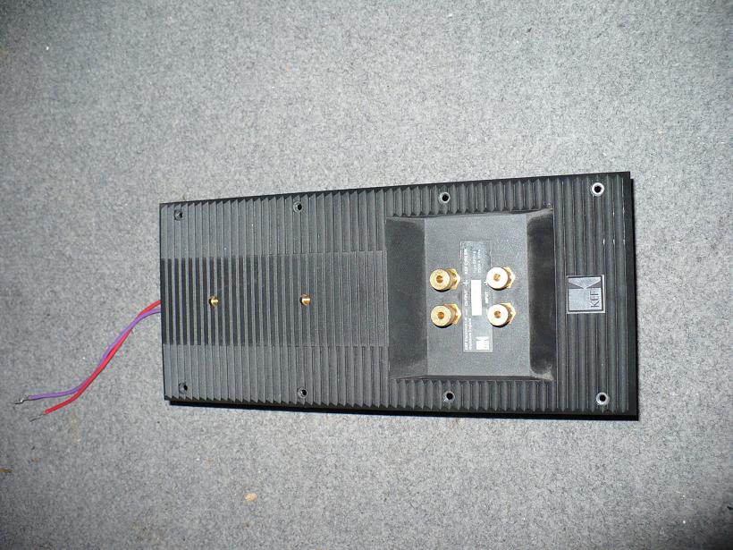

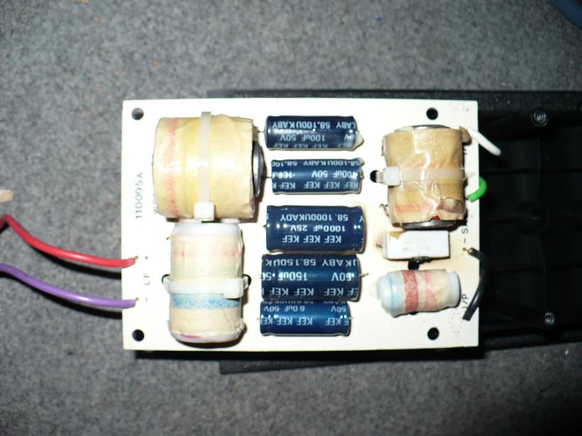

  • #12 5729655
    carlozrosji
    Zamieszczam foteczki, cos bede kombinowal z oddzielnymi, tylko musze jakos wytrzasnac pojemnosc tych pudel. Zauwazylem jeszcze ze rezystorki sa delikatnie sfatygowane, bede musial je wymienic. To sa 5ohm j 5w. Sa do dostania? Czy mozna je podmienic innymi?

  • #13 5729779
    Pawel S.
    faktycznie widac slady ich grzania... to moze zamienisz je 10W? te rezystory najlatwiej kupisz w polinku jak bedziesz zamawial czesci do zwrotnic do monitorow - koszt 55gr/5w i ok 1,6zl/10w
    az 4 cewki - ciekaw jestem co tam kombinowali :D
