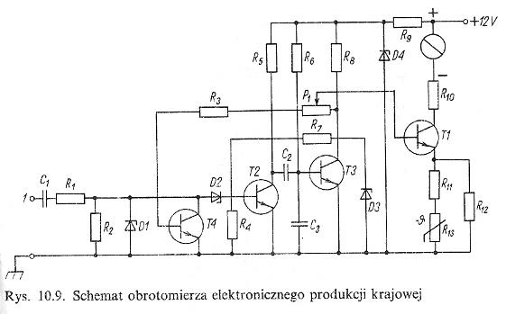

    Szukam schematu a najlepiej zdjęcia elektronicznego obrotomierza z poloneza o symbolu MS1-052

    W książce "Elektrotechnika samochodowa w pytaniach i odpowiedziach" znalazłem następujący schemat obrotomierza typu MS-1.
    Szukam-schemat elektroniczny obrotomierz Polonez
