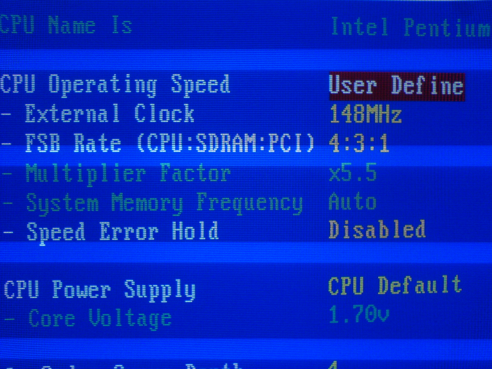

    Mam pytanie posiadam procesor intel pentium 3 tylko z tym że nie wiem czy 814 czy 500MHz, ponieważ jest juz podkrecony w biosie do 814Mhz ale jak wyjmę baterie płyty głównej to spada do 500. Mam 512Mb Ramu i płyte Abit SE6 i tu moje pytanie ile w stanie jestem max podkręcić tego procka?
    Na jakiej szynie FSB pracuje procesor po tej operacji : 66 czy 100 MHz ? Z tego można by wyliczyć mnożnik i na jakiej FSB pracuje po podkręceniu.

    No po jest tak jak na zdjęciu a przed to ci nie powiem :| Podkręcanie Pentium 3

  • #6 5698011
    Lzep
    Teraz to mamy trochę więcej informacji. Wszystko się zgadza, po za tym 500 MHz - raczej powinno być 100x5.5=550 ?
    A poza tym to tak :
    - nominalne ustawienia -> 133x5.5=733 MHz,
    - podkręcony CPU -> 148x5.5=814 MHz, co przy podanych na fotce dzielnikach (4:3:1) daje częstotliwość SDRAM=111 MHz, a PCI=37 MHz.
    I to w/g mnie wystarczy, podnoszenie wyżej PCI może zaszkodzić dyskowi lub grafice - no można jeszcze próbować na FSB=152, co by dało odpowiednio 114/38, ale wyżej nie radzę !
