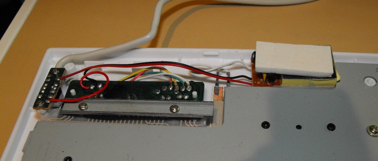

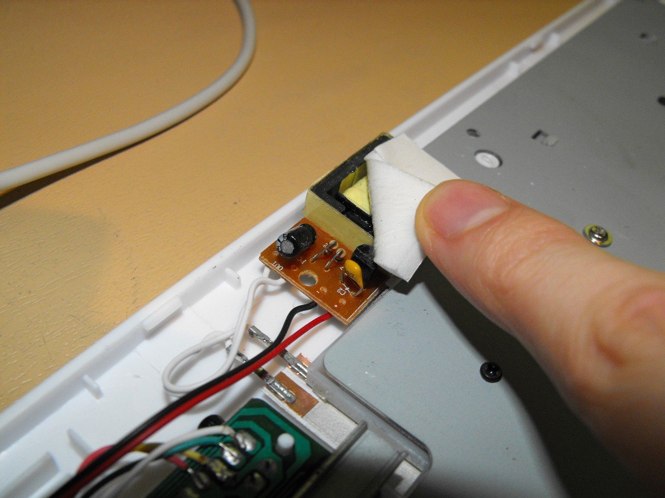

    Witam. Mam raczej ciekawy problem :)
    Kupiłem sobie niedawno podświetlaną klawiaturę. Najtańsza i najprostsza, byle świeciła. Myszką jeżdżę po blacie a klawiaturę mam na wysuwanej szufladzie 5cm niżej. Problem jest taki że bardzo często kiedy mam włączone podświetlenie to na ekranie widzę że drga kursor. Rusza się minimalnie po kilka pixeli w różne strony chociaż myszka na 100% jest nieruchoma. Jeżdzę tą myszką po tej powierzchni od dawna i nie miałem takiego problemu nigdy. Dodatkową ciekawostką jest to że kiedy kursor drga a ja nacisnę na klawiaturze przycisk wyłączający podświetlenie to kursor zatrzymuje sie w miejscu. Gdy włączę to znów drga. Nie dzieje się tak zawsze i nie wyczulem dokładnego położenia myszki względem klawiatury kiedy najczęściej się tak dzieje, chociaz jest tak nawet gdy oddalę je od siebie o ok. 20cm.
    Na fotkach widać, że tam jest dodatkowy transformator. Przed jest 5V a za 0,5V. Domyślam się, że to z tego transformatora coś intereferuje ku myszce. Można jakoś "zaizolować" fale elektromagnetyczne ? Jakiś domowej roboty ekran ? Zaizolować i zawinąć ten transformator pazłotkiem ? :)

    Xweldog
