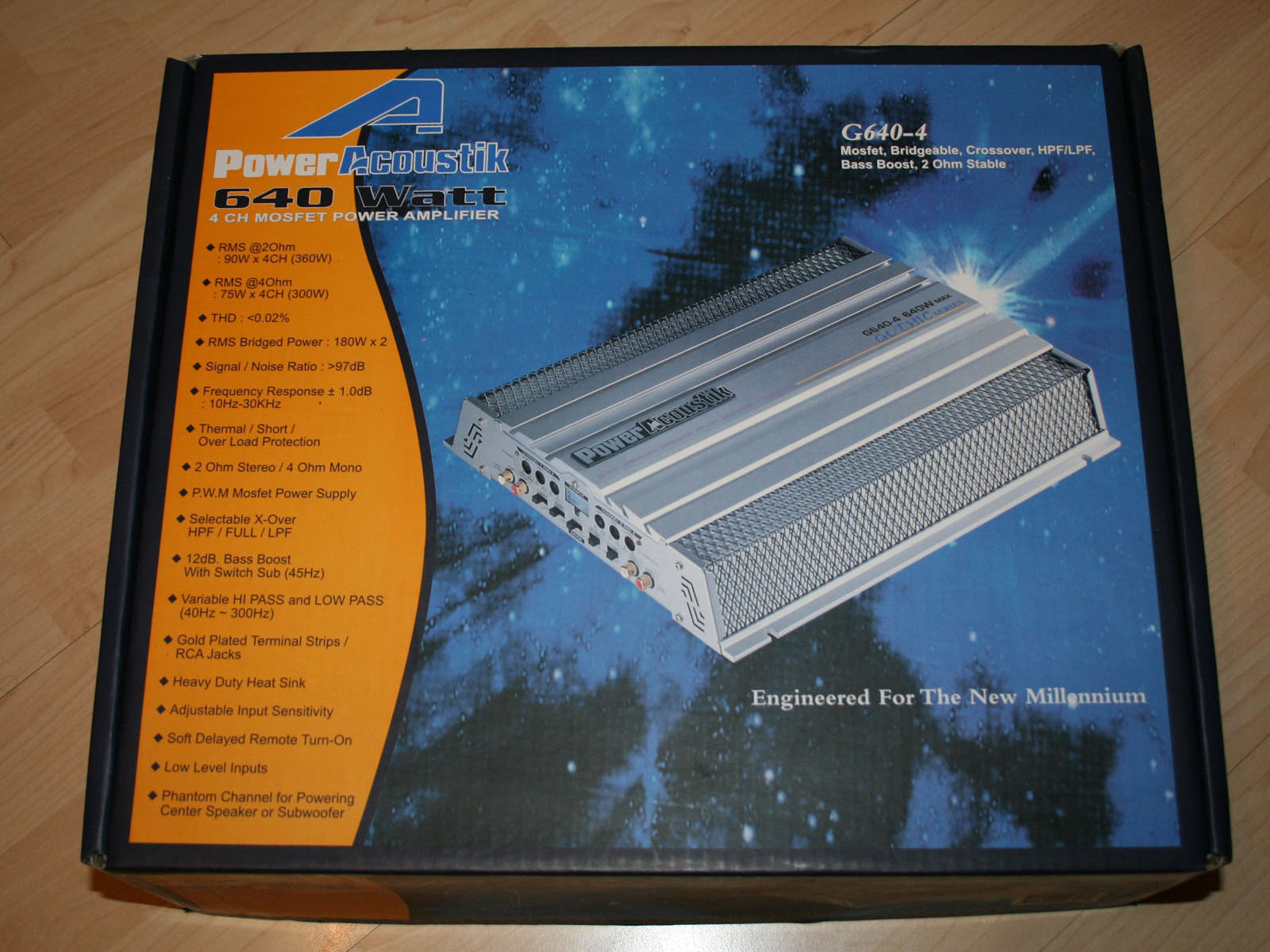

    Witam posiadam wzmacniacz power acoustic G640-4
    Dobór skrzyni pioneer TS W1000c
    oraz głośnik pioneer'a TS W1000C Dobór skrzyni pioneer TS W1000c
    Mam poki co skrzynie 21litrów, ale zbyt dobrzse to to nie gra tzn czuc bass ale chciałbym czegos wiecej , czy zwiekszenie skrzyni do 35litrów da lepszy efekt ?Jak umiescic głośnik w strone bagaznika, do góry czy w strone siedzen ? Paramtry jakie udało mi sie znalesc do głosnika to

    Czy ten sprzet jest dobrze dobrany, wzmacniacz napedza tylko jeden głośnik

    aha jeszcze co sadzicie o tym głośniku i wzmacniaczu ??

    BR robisz po tej samej stronie co głośnik. Co do głośnika nic Ci nie powiem, bo go nie słyszałem nigdy ;)

    Głośnika jak i wzmacniacz nigdy nie słyszałem tak więc nic nie powiem ale ludzie dobrze o pioneerach nie mówią :(

    to wszytsko zainstalowane bedzie w matizie , jesli chodzi o bas to był zadowaljacy, pod tyłkiem czuc go ale jeszcze nie jest to co chciałbym uzyskac nie zalezy mi na tym zeby dudniło ale zeby był mieciutki i przyjemny basik, skrzynia juz sie klei jutro dokoncze kleic + wygłuszenie dam, czytałem na forach ze wygluszenie w sumie jest zbedne , a ze swojego doswiadczenia wiem ze z wygluszeniem ten bas własnie jest taki miekki wiec raczej z wygluszenia nie zrezygnuje,zobaczymy jutro co z tego wyjdzie :) a jeszcze jedno jak widac na załaczonym zdjeciu wzmacniacz ma mozliwosc mostkowania kanałów ale na wzmacniaczu przy głosnikach nie ma zadnych oznaczen bridge czy cos w tym rodzaju a jak podlaczam w "mostku" to gra tak samo jak podlacze pod jeden kanał jeszcze mam do wyboru przełacznikiem 2,3,4 kanały ustawione mam na dwa, czy przy zmostkowanym musza wchodzic 2 sygnały wejsciowe czy jeden starczy ?

    Juz wszytsko podlaczone podłaczyłem pod HI input smiga jak tralala , głosnik w obudowie ~35 litrów masaz pleców jest i lusterka chodza ;) tylko z zewnatrz mi tzresie wszytskim jakby chcialo sie rozpasc hehe ale chyba z tym to nic nie zrobie
