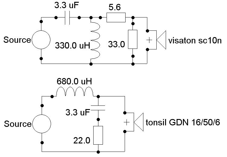

    Jestem "nowy" na tym forum i mam parę pytanek co do niedoszłej konstrukcji.
    Niedawno zrobiłem sobie suba na STX 27 strojony na 46Hz i planuje zrobić sobie monitorki na Tonsil GDN 16/50/6 i Visaton SC10N.
    Chciałbym zastosować do tego zwrotnice które zapodał Pawel S. (pozdro) Link
    Czy to dobry wybór?
    Może jakieś korekty byście doradzili.
  • #2 5700317
    Pawel S.
    pomysl jest dobry - gozej z realizacja. ten GDN podrozal do 88zl! co jest wg mnie chore :???:
    za te pieniadze mozna kupic lepszego woofera takiego jak ostatnio bardzo popularny GDN 15/40/5. jednak do tego jest zwrotnica tylko z drozszymi vifami i calosc wyjdzie drozej.
    moze napisz ile masz kasy na calosc i czego sluchasz to sie czegos poszuka
  • #3 5700548
    przemo-lukas
    Wyjdzie drożej, ale i o wiele lepiej. Różnica jest dość spora, ale warto dozbierać i zrobić monitory na GDN 15/40/5 i XT25.
    Sam SC10 może i nie jest najgorszym głośnikiem, ale moim zdaniem zdecydowanie za drogim.

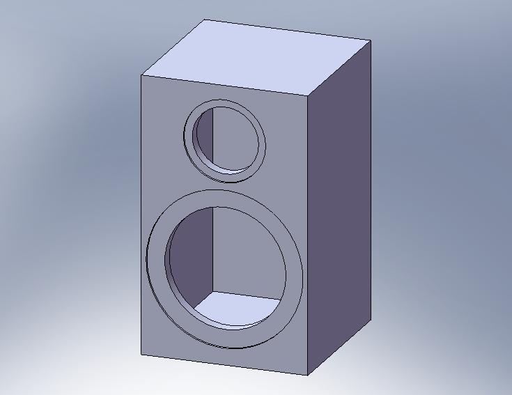

  • #16 5705347
    Pawel S.
    a to moje :P
    Głośniki do monitorków - jakie zwrotnice?
    niestety takie wymiary daja ledwo 9 litrow :???: moze by sie nadawlo ale chyba tylko do obudowy zamknietej

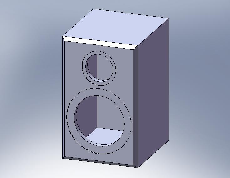

    moja propozycja
    230x260x370
    ok 15 litrow (zaleznie czy dasz 18 czy 16mm)
  • #18 5706395
    Pawel S.
    wez to na logike. jak chcesz komus cos zobrazowac to raczej podasz wymiary gabarytowe. wewnetrzny to podajesz litraz.
    kilka rad.
    lepiej wygladaja troche glebsze niz szersze
    szerokosc obudowy niewiele wieksza niz sam glosnik
    jak to jest niemozliwe to stosuj sciecia, zaokraglenia, zmiany kolorow itp zeby optycznie zmniejszyc obudowe
    jak juz masz koncowy projekt i chcesz juz isc kupic plyty to zrob sobie model kolumny z kartonu i zobacz czy bedzie to dobrze wygladalo
