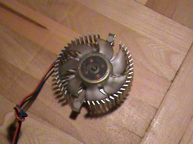

    mam problem z dopasowanie chłodzenia do ATI Radeon Xpress 1250 (chipset ze zintegrowaną grafiką)
    Jakie chłodzenie do ATI Radeon Xpress 1250, 3 mozliwości.(A)Jakie chłodzenie do ATI Radeon Xpress 1250, 3 mozliwości.(B)Jakie chłodzenie do ATI Radeon Xpress 1250, 3 mozliwości.(C)
    A- jak widac na załączonym obrazku to radiator+ wiatraczek
    B- to samo co A tylko w trochę innym wydaniu
    C- oryginalny, taki jak teraz jest sam radiator
    Który z nich według was jest najlepszy bo nie wiem który założyć?

    Najlepiej kup sobie np. na allegro żółtego zalmana, jest wydajny i co ważne nie hałasuje. A jeśli już masz dawać któregoś z tych dwóch które podałeś, to załóż tego który się zmieści i nie będzie nigdzie wadzić.

    dokladnie - sam radiator bez tego wyjacego smigielka.
    sprawdz jednak najpierw czy/ile masz miejsca na plycie i jaki rozstaw otworow / o ile wogle sa. jak nie, bedziesz musial kupic takze klej termoprzewodzacy/tasme

    Klikamy w zdjęcie, na którym widać oryginalny radiator, przyglądamy się i widzimy, że jest on zamocowany kołkami więc i otwory muszą być.
    Radiatory Zalmana mają możliwość zmiany rozstawu kołków mocujących sam takiego Zalmana mam na chipsecie.

    Szanowny koleog - ja mialem identyczny problem z plyta ABIT - najprostrze rozwiazanie to: kupic za 8 zl wentylator 12 voltowy w sklepie elektr. o wymiarach juz zainstalowane radiatorka,moze byc troche wiekszy-znalesc w domu wkrety od okien - takie kolki (i wkrecic went. do tego radiatora juz zainstalowanego na min. 2 zrubki)
    Za zalmana zaplacisz 30 + przysylka - jak nieostroznie wyciagniesz radiator to zniszczysz scalacka i daj sobie spokoj - najprostrze rozwiazanie naiskuteczniejsce.
    -a jak wentylator nabieze brudu to go odkrecisz wyczyscisz i po sprawie
    -mozesz tez w zeberka wpiasc i nny radiator i na te 2 dopiero wiatrak
    -ja mialem zalmana w gf 7300 gt - i po roku zaczol wyc i omalo mi karty niespalil - wdodatku niemoglem nigdzie dostac samego wiatraka wiec wycialem dziada kąbinerkami - kupilem za 16 zl. wiatrak 80x80 wsadzilem i dotej pory dziala a temp. jest nizsza niz na org. wiatraku zalmana - i duzo cichsza
