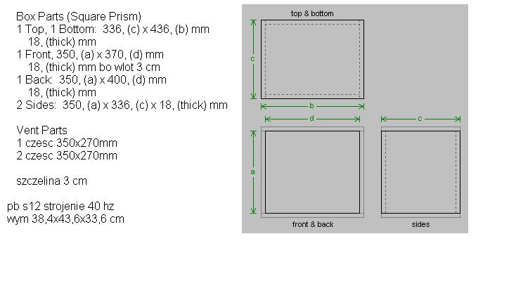

    zrobilem obudowe do suba wg projektu z obrazka. skrecona jest wkretami i klejona wikolem- wykonana wg prawidel madrych ludzi;) ale jest jeden klopot.. przy wiekszej mocy slychac ruch powietrza w bas refleksie:/ jest na to jakas rada? plyty w tunelu sa podpilowane- zaokraglone przeze mnie.
    Tak zrobienie nowej obudowy z większą powierzchnią portu a co za tym idzie i dłuższym portem co znowu skutkuje większą obudową :x
  • #3 5697971
    michu7
    ale wg programu taki baslefleks powinien byc jak zastosowalem <bezradny> jaka bedzie pewnosc ze to pomoze?
  • #4 5698007
    maxtz
    Program tylko symuluje a nie słucha tego później ;)
    Trzeba brać poprawę na to co proponuje program, zasymuluj w programie większy port i zobacz jak to będzie wyglądać.
