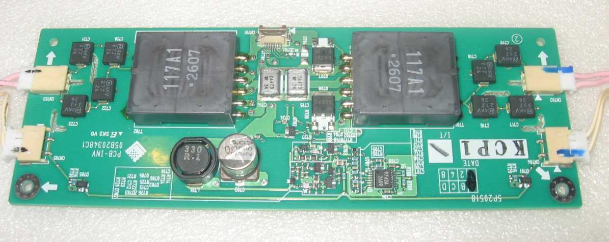

    Chciałbym zasilić inwerter z monitora Eizo FlexScan L365. Mam tylko inwerter i świetlówki. Płytka posiada 10-pinowe złącze. Nie chce eksperymentować, bo to mój jedyny egzemplarz. Dziękuję za ewentualną pomoc.

    Na tym złczu są piny powtarzające się. Musisz zobaczyć które. Mozesz dołączyć zasilanie 12V 5V i na sterowanie jasnością podać od 3,5 do 5V. Powinien zaświecić świetlówki a jak nie to jeszcze jakieś napięcie załączające i tu wystarczy bardzo małe.
