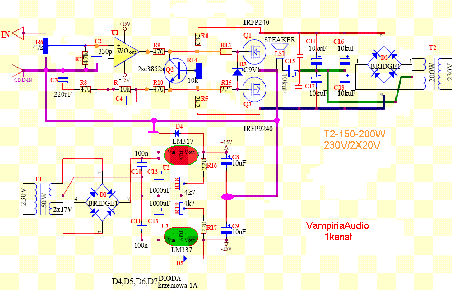

  • #17 5781189
    5hekate6
    Niskie zasilanie układu scalonego U1 nie jest problemem działania całego układu jak twierdzi kafka.
    Niektórzy z Kolegów nie potrafią zrozumieć zasady działania aplikacji i stąd problemy z jego zdefiniowaniem.
    Doboru U1 należy dokonać wśród opampów, które pracują stabilnie nawet ze wzmocnieniem =1, gdyż może się zdarzyć że takie jego (U1) wzmocnienie będzie wystarczające.
    Oczywiście użycie w końcówce mosfetów 2SJ/2SK (Toschiby) jest zalecane ze względu na powtarzalność parametrów tych tranzystorów jak i możliwość łączenia ich równolegle bez oporników wyrównawczych, oraz małe wartości całkowitego otwarcia DS.
    Problemy z jakimi borykają się niektórzy "składacze" są natury brumienia i są do wyeliminowania, a zastosowanie dwóch transformatorów głównych jest wydaje mi się inplus tej konstrukcji, po prostu dual mono, brak przesłuchów między kanałami, co skutkuje doskonałą stereofonią i lokalizacją muzycznych zdarzeń.
    Wzmacniacza w tej wersji nie można mostkować, ale i po co?
    Jako twórca tego projektu, zamieszczam dla zainteresowanych ostateczny schemat jednego kanału według którego powstały płytki PCB do ściągnięcia z AS.
    Pozdrawiam forumowiczów z Elektrody (sb)
    O coś znalazłem, chyba tak :D
  • #18 5781514
    kafka
    Fakt, pomyliłem się. Odpowiedziałem zanim przyjrzałem się dokładnie konstrukcji. Po prostu na pierwszy rzut oka wyglądało to na kolejną wariację Draculi.
  • #19 5781608
    5hekate6
    Vampiria jest tylko podobna na pierwszy "rzut oka" do Drakuli, jednak działa inaczej.
    Sama architektura stopni końcowych została zapożyczona ze wzmacniaczy publikowanych na stronach japońskich.
    Wiadomo jak Oni kochają dobre brzmienia.
    Część sterująca końcówką to uproszczona wersja Drakuli, ale ostateczna forma połączeń obu aplikacji należy do mnie.
    Co z tego wyszło? jak widzę Koledzy zdążyli już się doczytać na forum AS.
    Na ewentualne zapytania chętnie odpowiem.

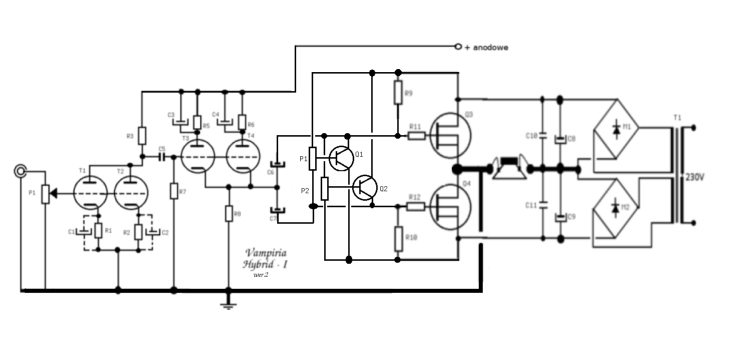

  • #20 6399259
    5hekate6
    Żeby nie było że forumowicze Elektrody nie dostali prezentu świątecznego, moje najnowsze opracowanie, niekomercyjne, Vampirii Hybryd-I.
    Ze świątecznymi życzeniami WSZYSTKIEGO NAJLEPSZEGO.
