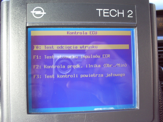

    Astra x14xe błąd 1405 wychodzi na to że zawór egr .Sprawdzony zawór ,instalacja do nie go też jest ok .Wychodzi na to że brak wysterowania na cewkę zaworu ,+ 12v jest niema zato minusa który powinien wychodzić z ecu i sterować zaworem .CZy uszkodzone ECU czy może być jakaś inna przyczyna

    plus na skrajnym jest ,pomiędzy D a minusem jest 5v ,niema minusa z D1 z ECU

    chodzi prawdopodobnie o obieg cewki ,oporności pomierzyłem razem z instalacją przy odłaczonym ecu ,cewka ma 10om ,potencjometr 4kom ,reguluje sie na koćówce środkowej w zależności o ustawienia ręćznie zaworka od 1 do 4 kom,czyli wszystko jest ok ,tylko niewiem czy na cewce po zapłonie powinien być minus czy nie ,bo plus jest .Spróbuje sprawdzić mam techa 2

    Na tyle to ja mocny nie jestem .podłączony jestem pc i programem OPEL TECH2,ale niemoge wejść w bloki pomiarowe ,niewiem dlaczego
