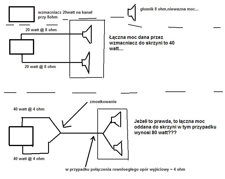

    Witam. Planuję zrobić skrzynię z dwoma głośnikami. w związku z tym od wczoraj trapi mnie taki problem, czy jest tak jak sądzę, że mając ten sam wzmacniacz można w zależności od sposobu podłączenia otrzymać dwukrotnie więcej mocy? Schemat mej teorii w załączniku. Mi się wydaje słuszna, aczkolwiek jakoś na zdrowy rozsądek ciężko w to uwierzyć... Proszę, powiedzcie czy będzie tak jak narysowałem, czy jestem w błędzie...

    Jeżeli wzmacniacz ma 20W przy 8ohm i 40W przy 4 Ohm na kanał to potrzebujesz 2 głośników 4 Ohm żeby uzyskać te 80W, 2 głośniki 8 Ohm połączone równolegle dają tylko jeden zestaw 4 Ohm. Jakbyś podał model wzmacniacza to by było znacznie łatwiej. Jeżeli wzmacniacz ma 20W przy 8Ohm to nie znaczy że ma 40W przy 4 Ohm, ponieważ może nie być przeznaczony do pracy przy takiej impedancji. Jeżeli w specyfikacji nie pisze nic o pracy przy 4Ohm to podłączenie takich kolumn/głośników może spowodować znaczne zniekształcenia, nadmierne nagrzewanie się zestawu, a nawet spalenie się wzmacniacza.

    no tak, ale 1 kanał ma 40 watt przy 4 ohm, a ja mostkuję 2 kanały czyli moc się podwaja... czy źle myslę? to jest tak jakby te skrzynie zastąpić jednym głośnikiem 4 ohm i napędzać go zmostkowanym wzmakiem... czy się mylę?

    Jeżeli łączysz 2 głośniki równolegle i 2 kanały wzmacniacza również równolegle to nie podwaja się moc, to tak jakbyś ze stereo zrobił mono, i nic więcej, musiał być połączyć kanały szeregowo, co nie w każdym wzmacniaczu jest technicznie możliwe.

    Ale te wzmacniacze samochodowe, które posiadają fabryczną możliwość mostkowania w celu podwojenia mocy chyba mają taką możliwość? W przypadku takiego wzmacniacza mój schemat jest słuszny?

    80W uzyskujesz gdy do każdego kanału podłączysz głośnik 4Ohm, jeżeli podłączysz kanały równolegle czyli + do+ i - do - (przy wzmacniaczu) to aby uzyskać z tego nowo powstałego jednego kanału 80W musisz obciążyć go zestawem głośników o sumarycznej impedancji 2Ohm(np. 2 głośniki 4 Ohm połączone równolegle). Żeby uzyskać te 80W przy 4Ohm to kanały musiały by być łączone szeregowo czyli "-" pierwszego kanału do + drugiego kanału a pozostałe + i - do głośników, ale nie radził bym tak łączyć wyjść wzmacniacza jeżeli w instrukcji nie pisze że tak wolno, wprawdzie ze wzmacniaczami samochodowymi miałem mało do czynienia ale takie połączenie nie zwiastuje nic dobrego, zwłaszcza jeżeli obydwa kanały wykorzystują te samo źródło zasilania.

    Są np. wzmacniacze, które mają w danych znamionowych: 2x60 watt @ 4ohm i 1x120 watt @ 4ohm po zmostkowaniu, czyli albo ręcznym odpowiednim połączeniu kabli zgodnie z instrukcją, albo przesunięciu przełącznika w odpowiednie położenie. Wtedy łączy się, tak jak mówisz, kabel do + jednego kanału i do - drugiego kanału, pozostałe 2 gniazda, czyli - jednego kanału i + drugiego są wolne, czyli pewnie przełącznik już w środku je odpowiednio zwiera... Zapraszam do dyskusji również innych, bo przecież mogę się mylić, przedstawiam jedynie swe argumenty...

    Jeżeli na tym wzmacniaczu (a właściwie w instrukcji) pisze rzeczywiście 2x60W@4ohm 1x120W@4ohm to Twoja koncepcja jest jak najbardziej słuszna.

    Dla sprostowania powiem, że cały ten temat to czysta teoria... Od razu widzę pytania w stylu "podaj model wzmacniacza" lub "jeżeli w instrukcji tak pisze..." więc mówię, że z przytoczonego zestawu posiadam na razie tylko dwa głośniki 8" 8ohm, z których planuję zrobić skrzynię. Reszta została wymyślona dla przedstawienia problemu, który brzmi: czy mając taki sam wzmacniacz z możliwością mostkowania i dwa głośniki 8 ohm można uzyskać różną moc w zależności od połączenia. Przecież to jest spora oszczędność, bo mogę mieć to samo kupując o połowę słabszy (i tańszy) wzmacniacz z opcją mostka i odpowiednio łącząc... A subowi to raczej bez różnicy czy jest mono czy stereo... Czyli mogę rozumieć że w tej kwestii mam rację, skoro jeszcze nikt mnie nie nazywa nie znającym prawa Ohma noobkiem?
