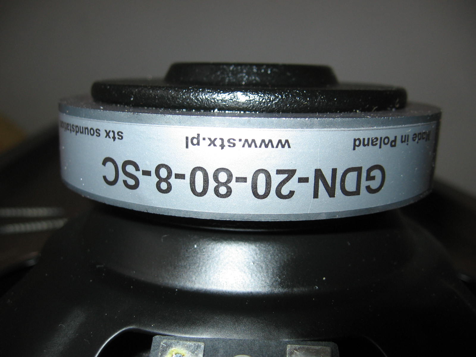

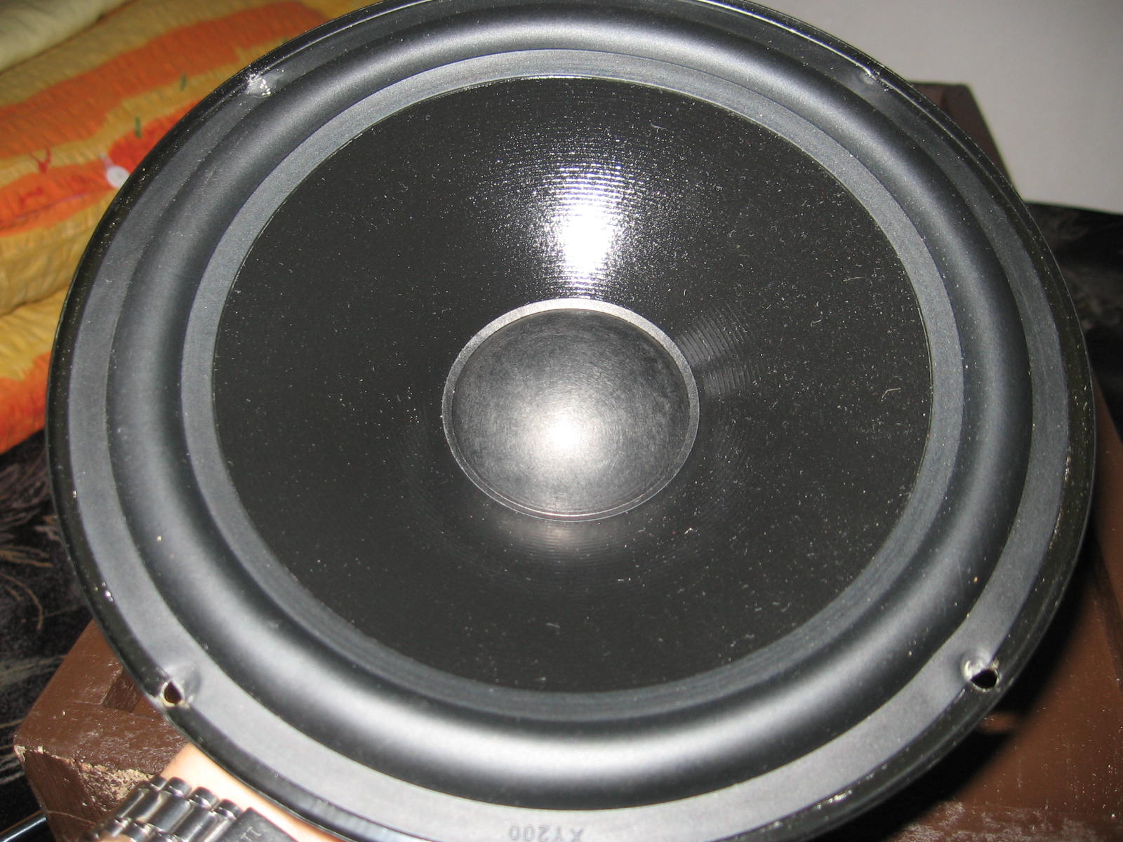

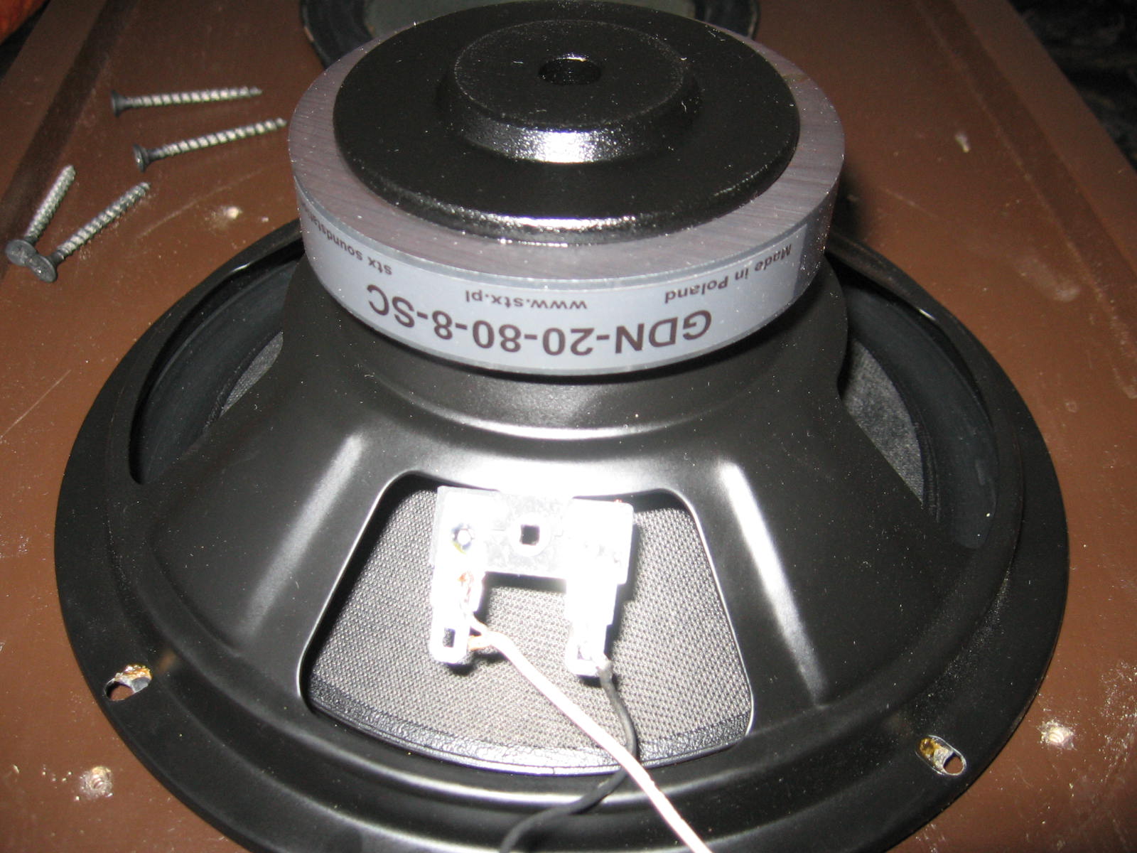

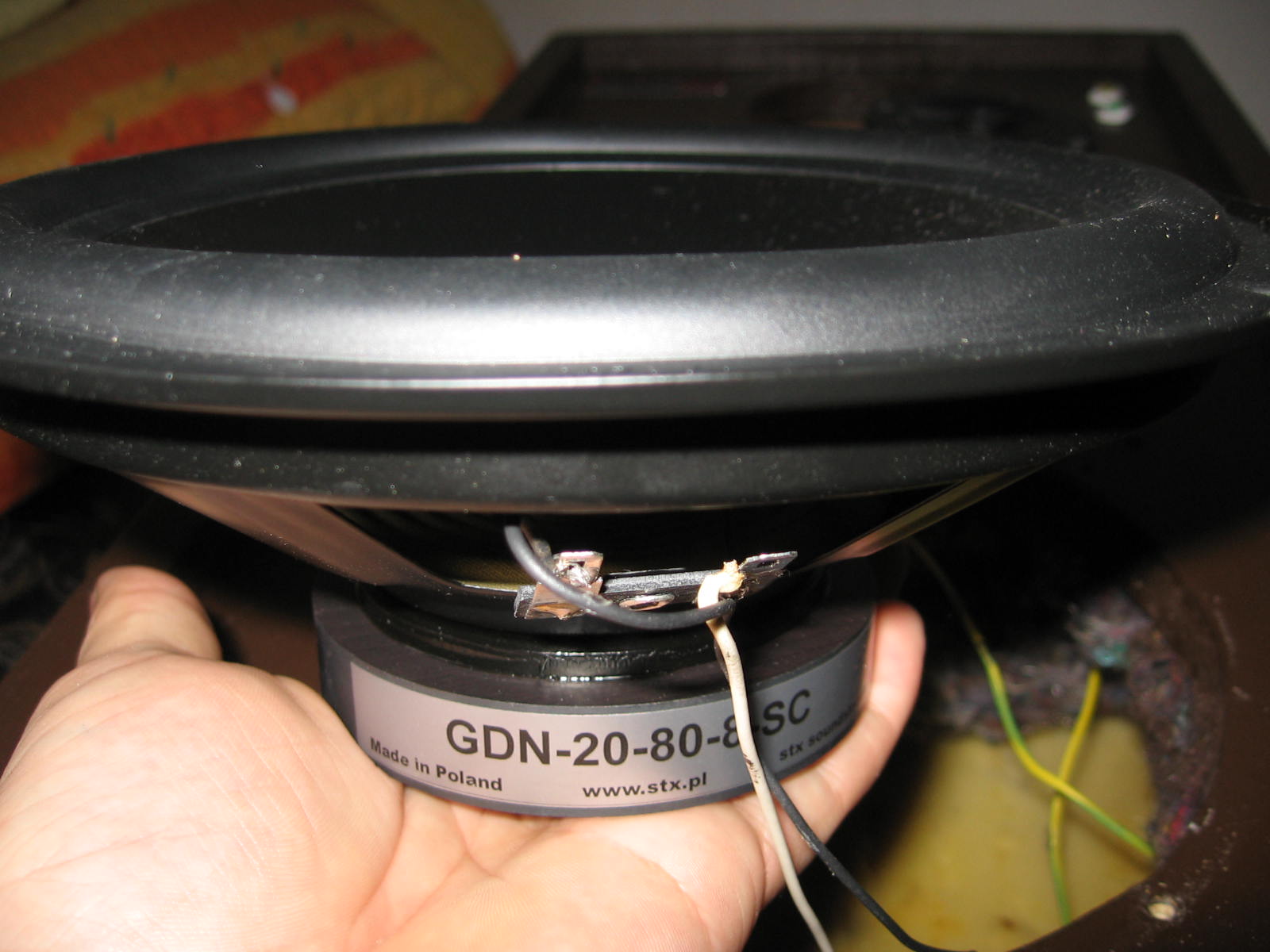

  • #9 5707142
    19lukasz
    oto zdjęcia mojego głośnika:
    STX czy naprawdę jest to zamiennik Tonsila? STX czy naprawdę jest to zamiennik Tonsila? STX czy naprawdę jest to zamiennik Tonsila? STX czy naprawdę jest to zamiennik Tonsila?
  • #10 5707226
    M.B.S.
    Nie ma czegoś takiego jak zamiennik TONISLA. Takie wyrażenie "stx- zamiennik tonsila", " ..... zamiennik tesla" wymyslili sprzedawcy, żeby łatwiej opylać swoje badziewne głosniki, które nie mają nic wspolnego z dobrym graniem. STX robi dość dobre budzetowe głosniki, ale nie mają one nic wspolnego z Tonislem i jego parametrami. Zwrotnicy nie dobierzesz bez pomiarów. Zmieniasz głosnik - zmieniasz impedancje (jesli nie sama wartość impedancji to charakterystyke impedancji), zmieniasz indukcyjnośc, która powoduje zaburzenia pracy zwrotnicy, nie mowiąc juz ze głosnik moze wymagać innego podziału pasma przez zwrotnice, niż jego oryginalny poprzednik. Ze złym doborem zwrotnicy wiaze sie wiele kwestii - przesuniecie podziału, dziury w pasmie, podbicia chy-ki czestotliwosciowej zestawu nwet o kilka dB w miejscach niepozadanych itd.
  • #11 5713096
    19lukasz
    zobaczę co się da jeszcze tego wyciągnąć jeśli nic to wracam do macierzystej konstrukcji...
  • #12 5713924
    Artur k.
    Cieszę się, że w końcu ktoś zrozumiał iż głośniki nie mają swoich zamienników, a tym bardziej gdy są to produkty różnych firm.
    Głośnik STX nie może być zamiennikiem Tonsila ani odwrotnie.
    Tak samo Alphard nie może być zamiennikiem Tonsil ani STX ani też żadnego innego.
    Są to zupełnie różne głośniki, a sprzedawca pisząc iż są to zamienniki wprowadza nas w błąd.
