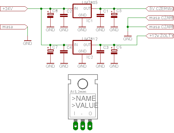

    Jestem początkującym "elektonikiem" i mam taki problemik, poszukuje jakiegos schematu, który umozliwiłby zasilanie cd-rom'u z napięcia stałego <akumulatory> 24V, czyli 24V musi być rozdzielone na dwa napięcia 5V i 12V jak to można w sposób prosty wykonać ??

    Potrzebujesz stabilizatora, który przekształci 24V na 12 i 5V. W sumie do zasilania CD-ROM'u nie potrzeba niczego nadzwyczajnego. Wystarczą dwa stabilizatory 7812 i 7805 zasilane z tego samego napięcia 24V. Problem w tym, że będą się one mocno grzały. Potrzebny jest solidny radiator. Przy 1A pobieranym ze źródła przez obie gałęzie (czyli 1A na 5V i 1A na 12V) trzeba będzie rozproszyć 31W ciepła. To dość dużo. Można też skorzystać ze stabilizatorów impulsowych, ale to znacznie wyższy koszt - około 10 krotnie przy zastosowaniu np. L4960. Rozumiem, że chodzi o CD-ROM w samochodzie i to ciężarowym. Dobrze myślę?

    Wyżej w opisie niżej na rysunku:
    Kondensatory C1,2,3,4 - 47 do 100nF
    Kondensatory elektrolityczne C7, C8 - 100uF/63V
    Kondensatory elektrolityczne C5, C6 - 22uF/16V
    Stabilizatory LM7805, LM7812 na duży radiator, nie trzeba izolować ich od siebie. Kondensatory C1,2,3,4 najlepiej przylutować bezpośrednio na nóżkach stabilizatorów. Kolory wyjść z stabilizatorów, tak jak wtyczka przy zasilaczach komputerowych.
    Na dole rysunku obudowa stabilizatorów, wejscie (In), środek masa (GND), wyjście (Out)
    Lepiej kupić LM78S05 oraz LM 78S12 (lub LM78T05 oraz LM78T12) , ponieważ na szynie 12V pobierany jest prąd bliski 1A co spowoduje przechodzenie stabilizatorów w stan ograniczenia prądowego a także na występowanie bardzo dużej różnicy napięć dla stabilizatora na szynie 5V.
    Jeżeli będzie się bardzo to grzało, należy włączyć w szereg z napięciem 24V wchodzącym do stabilizatorów, żarówkę np. 12V/5W wstępnie zmniejszając napięcie wejściowe do stabilizatorów

  • #9 1538387
    pith
    A co będzie jeśli chcę podłączyć do osobowego czyli 12 v. Czy też będzie się tak grzał? Mam poza tym taki schemat (w załączniku).
    Czy jedna cewka lub kondensator załatwia sprawę szumów z silnika Cd romu?
    Dzięki za odp. bo tak w zasadzie to ja w ogóle na tym się nie znam. A Muzyczki by się w aucie posłuchało :-)
    Ewentualne poprawki do schematu?
    Jak kondziol to jaki?
