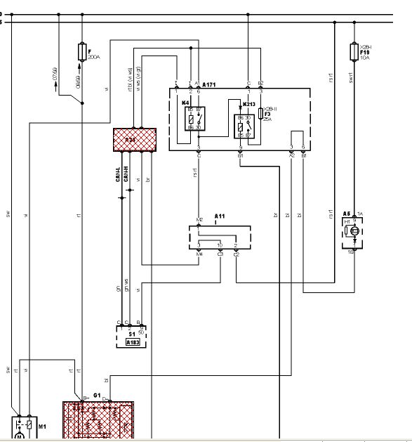

    Mam taki problem z w/w autem. Nie chce zapalić. Rozrusznik nie kręci. Można go zakręcić zwierając przekaźnik (ten zaraz przy ECU znajdujący na czarnej listwie). Na desce kontrolki świecą, ale nie reaguje na start. Sprawdzałem instalacje cały dzień i nic. Zauważyłem, że do załączenia przekaźnika rozrusznika potrzebne jest napięcie, które idzie dwoma przewodami (fioletowy z szarym i fioletowy z jakimś tam, nie pamiętam). Jeden z tych przewodów jak zauważyłem ( a przynajmniej kolor się zgadza) wchodzi do sterownika. W tym momencie pomyślałem o IMO.
    Czy czasem nie w tym problem i ewentualnie jak go rozwiązać.
    Autko nie młode, mocno zdezelowane, ale pasuje go najpierw uruchomić, a później zająć się resztą.

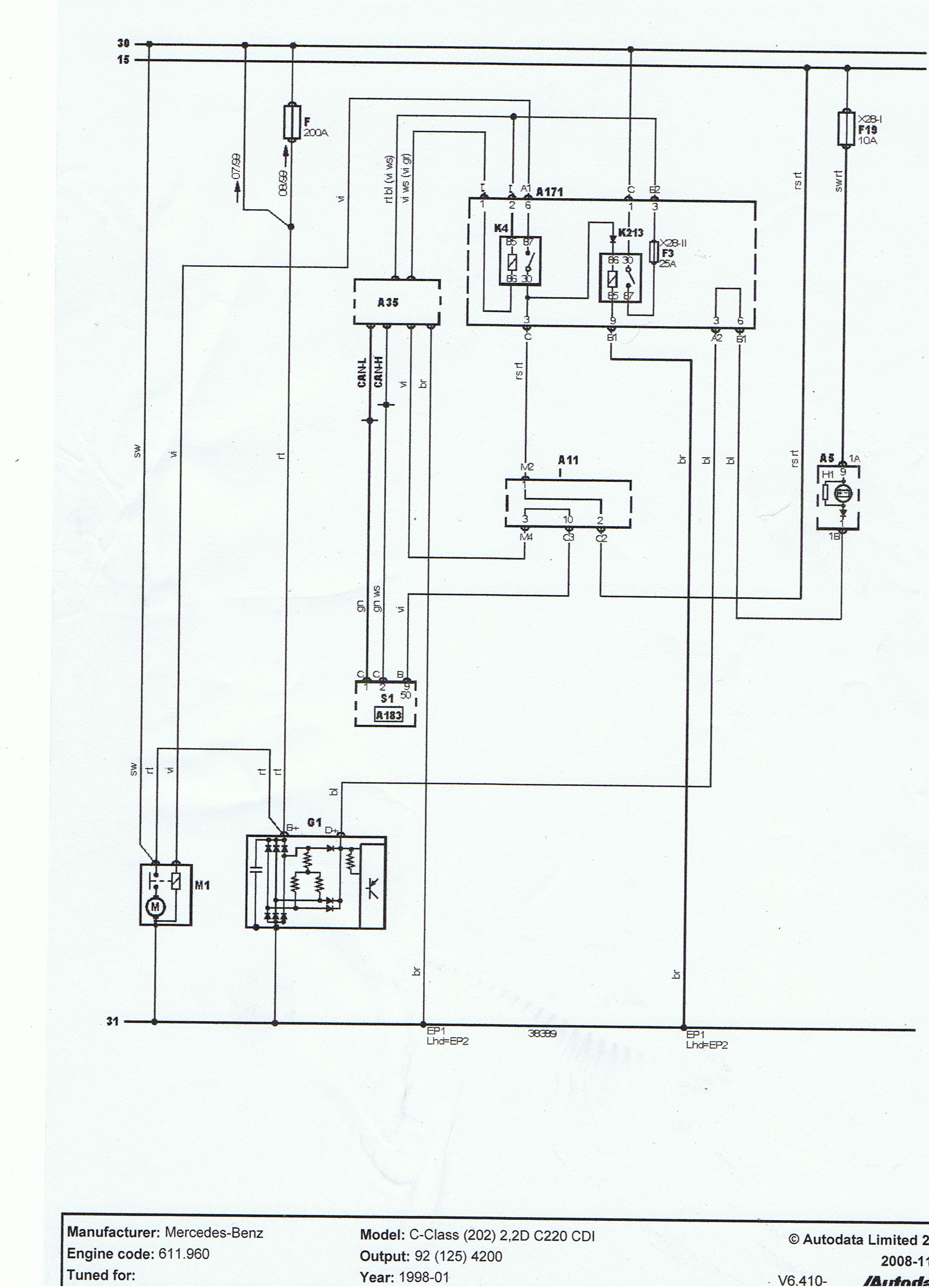

    Bezpieczniki po lewej stronie wszystkie sprawdziłem. Po prawej stronie jest tych bezpieczników kilka na czarnej skrzyneczce, którą to też całą przelutowałem. Według schematu, to mi się coś nie zgadza, bo w skrzynce bezpiecznikowej są 2 przekaźniki niewidoczne, a schemat pokazuje jeden (nie licząc K4). Obydwa przekaźnikii (te od spodu) są sprawne i załączają po przekręceniu stacyjki. Co do przekaźnika K4, to po jego ręcznym zamknięciu (87 i 30) rozrusznik kręci. Na listwę dochodzi paliwo, ale wtryski dostają impuls 0,3 do 1V).
    Dziwna sprawa, bo wygląda na to, że sterowanie jest, ale układ z ECU nie podaje odpowiednich napięć.
    Jeszcze dziwniejsze jest to, że rozrusznik nie kręci po przekręceniu stacyjki. Możliwe, że jedno z drugim ma związek, brak jakiegoś napięcia?. Masy na sterowniku są, reszta istotniejszych spraw dotyczących napięć sterownika też mi się zgadza, błędy już nie wyskakują, pozycja lewarka skrzyni jest na Park (sprawdzałem na sterowniku sygnał i jest prawidłowy).
    Podstawiałem inny ECU i nie pomogło. Pojawił się błąd immo. Dało się to skasować. Wróciłem do oryginalnego sterownika i tak jak wyżej napisałem błędów brak.
    Alternatywny link do schematu: http://www.wrzuta.pl/obraz/qoHut7Jj2F/

    Złącze 85 K213 ma masę. Złącze 30 K4 ma +12V. Podanie masy na 86
    k4 powoduje załączenie rozrusznika, ale wtryski nie podają paliwa. Na listwę i do wtrysków paliwo dochodzi.
    Dziwny jest fakt, że te dwie sprawy (rozrusznik i wtryski) są powiązane ze sobą.
