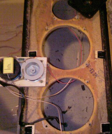

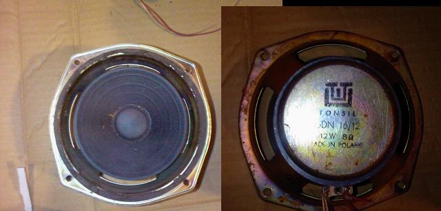

    Witam !
    Chcialbym sie dowiedziec czy warto odnowic stare 30 letnie kolumny tonsila.... a wlasciwie chcialbym do nich włożyć 4 nowe 16cm niskotonówki i ew. 2 wysokotonowe... jednak nie wiem jakie glosniki do skrzynek kupic, a dokladniej mowiac nie wiem na co stać zwrotnice. Dlatego tez nizej umieszczam dokladne ( chyba ) zdjecia sprzętu.
    Jezeli ktos jest w stanie rozpoznac jakosc zwrotnicy po zdjeciu to prosze o odpowiedz :)
    co powiecie o tweeterach ?
    jezeli warto odnowic kolumny to planuje na to wydac jakies 200zl.. moglbym wiecej ale watpie w to, ze zwrotnica uciagnie cos mocniejszego...
    macie jakies propozycje piszcie ! chetnie poczytam cos na temat :)
    oczywiscie kable tez wymienie :)
    wymiary kolumny 46cmx25x23 WxSxG grubosc przedniej scianki jakies 1.4mm grubosc pozostałych ( podwójne ) jakies 3cm... srednica otworów na niskotonowki 14cm.

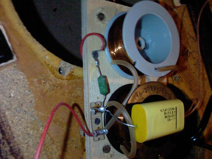

    zdjęcie od góry zwrotnicy
    Kolumny tonsil ZG25C - odnowa

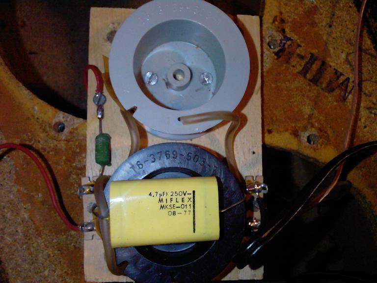

    zwrotnica bok - czerwony górny kabel biegnie do tweetera natomiast dolny do niskotonowego

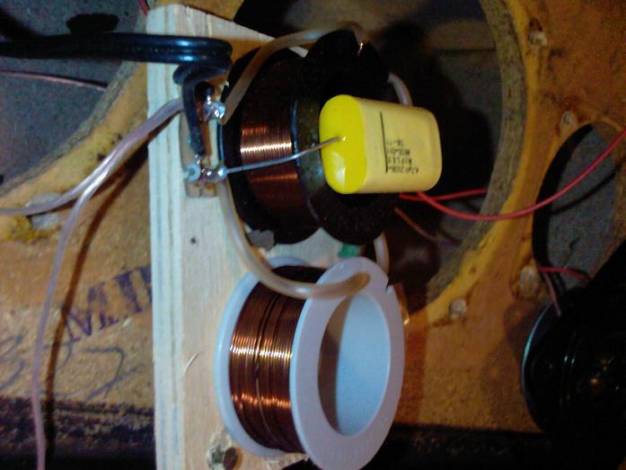

    czarny kabel do amplitunera 2 pozostale uziemienie do niskiego tonu i wysokiego
    Kolumny tonsil ZG25C - odnowa Kolumny tonsil ZG25C - odnowa

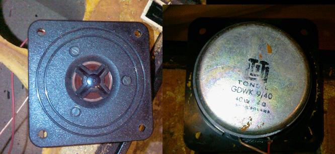

    niskotonowy
    wysokotonowy

    Opcja pierwsza to wysłać głośniki do regeneracji np do protonsila jeżeli zwrotnica jest kompletna to można w niej wymienić aby kondensatory mogły przez te lata stracić już pojemność, no i tak też wszytko odrestaurować. Opcja druga to sprzedanie tego kawałka historii i budowa DIY na własną rękę i budowa jakiś fajnych monitorków

    Miałem te kolumny. Jeśli tweetery są dobre, to nie ma co wymieniać. Jeśli padła cewka, to nowa na allegro kosztuje jakieś 5-8 zł.
    Co do niskotonowców to polecałbym to:
    http://www.dexon.pl/sklep/index.php?p443,glosnik-drb-16-40-01-4
    to zdecydowanie najlepsza opcja moim zdaniem (i bardzo tania, bo wyprzedaż).
    Gdybym miał te kolumny, to sam bym te głośniki doń wsadził.
    Tylko jest problem. Te głośniki są 4 ohm, a tamte 8. Wobec tego zwrotnica niestety nie będzie pasować.
    Ale wiem, że była wersja tych kolumn niskobudżetowa - niskotonowce puszczone całym pasmem + jedynie kondensator na wysokie. Więc można poeksperymentować (za taką kwotę....)
    tonsil_gdn_16_30_niskotonowy_nowy
    Ten głośnik z kolei byłby najlepszy. Ale wraz z kosztami wysyłki regeneracja tych kolumn wyniesie jakieś 170 zł. Musisz sam odpowiedzieć na pytanie, czy to się opłaca.
    Nie warto wyrzucać.

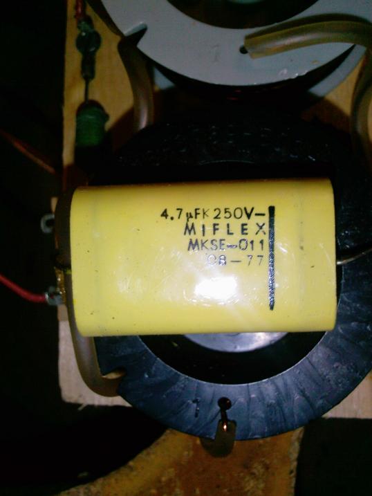

    Co do starzenia się tychże kondensatorów - w tym wypadku są to foliowe MIFLEX-y, które potrafią zestarzeć się dopiero po kilkudziesięciu latach.
