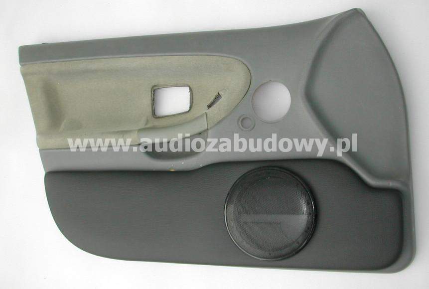

    A do tego jeszcze gruntowna przeróbka drzwi bo w tym aucie nie ma miejsca na głośniki ;)

    Chodzi o zrobienie paneli drzwiowych bądź ich kupienie.
    E36 Coupe - zmiana nagłośnienia
  • #8 5711123
    kolekszy
    Możecie mi napisać ilu kanałowy będę potrzebował wzmacniacz?? i oriętacyjnie jakiej mocy?, i co będzie on napędzał( tylko sub?)
    Jaki firmy robią dobre głośniki w stosunku cena/jakość, co sądzicie a blaupunkt?
    A gdzie można kupić takie panele jak pokazał maxtz?? bo to stronka mi nie działa;(

    I gdzie nabyć takie panele na drzwi?

    panele na drzwi

    Dziś zamontowałem sobie nowe panele na drzwi, głośniki, całą instalację elektryczną do bagażnika..... Jeszcze jutro jadę po wzmacniacz VA 475 Balupunkta i będzie gitaraa:)
