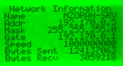

    Przedstawiam przydatny projekt dla osób posiadających własny serwer. Zazwyczaj taki komputer nie posiada monitora, ze względu na fakt, że cała konfiguracja może odbywać się zdalnie z innego komputera. Warto jednak mieć możliwość podglądu statusu systemu oraz wykonywania podstawowych czynności takich jak zamykanie systemu, restart, hibernacja. Projekt składa się z 9-klawiszowej klawiatury, graficznego wyświetlacza LCD 128x64 oraz płytki sterowania opartej na PIC18F4550. Komunikacja z PC odbywa się poprzez magistralę szeregową USB. Całość niestety straciła urok ze względu na bardzo niechlujne wykonanie przedniego panelu. Więcej informacji na stronie źródłowej.

    Przydatny by był jakby był właśnie pod Linux'a bo na tym systemie działa większość serwerów. Prowadzimy średnią sieć więc dobrze by było wiedzieć ma bieżąco jeśli coś się dzieje na serwerze. Tak się składa że zaczynam się uczyć programowania AVR'ów w C, więc w ramach kursu zamierzam zrobić podobny projekt na wyświetlaczu graficznym na którym dodatkowy by były wyświetlane statystyki z lstat.

    Hmm, a ja polecam inne rozwiązanie, a konkretnie kilka:
    1)logi na zdalnym srv+np pingowanie czy srv, hula(jak nic nie wysyła, nie znaczy, że jest ok :P)
    2)skonfigurować system tak, żeby na wyjście video wysyłał wszystko z xconsole(/dev/console czy jak mu tam :P )
    3)po ssh wyświetlać zbiorowo xconsole na pc "technicznym"
    Sam korzystałem czasem dalej korzystam z podobnych rozwiązań.
