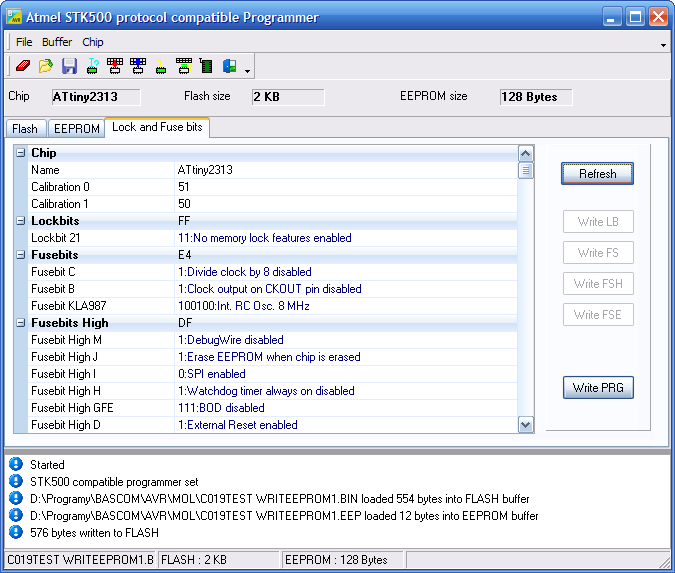

    Pytanie będzie lamerskie ;-). Do tej pory używałem programatora STK200/300 do współpracy z Bascomem i miało to tę zaletę, iż wszelkie ustawienia Fuse bitów jaki i typu procka wykonywane były z poziomu Bascoma (w listingu programu i konfiguracji). Niestety kupno laptopa wymusiło kupno programatora (jakas podróbka) STK500 i tutaj okazało się, iż fusebity jak i typ procka itd. musze ustawiać z linii komand a programator wybierać jako External progmammer lub po upgrade jako STK500 co i tak niewiele zmienia. Czy jest jakiś odpowiednik funkcjonalny STK200/300 pozwalający zachować wszystkie funkcje Bascoma? robiw

    Zmień Bascom-a na najnowszą wersję 1.11.9.3. Obecnie Mark Alberts napisał swoją własną procedurę obsługi STK500 i interfejs nie różni się od tego co dotyczy STK200/300.

    Musisz zainstalować sobie Update Wizzard, pobrać plik LIC do katalogu Czarodziejem, a po uruchomieniu Czarodzieja wskazać katalog z BASCOMem. Potem tylko parę klików i gotowe. Tym samym będziesz na bieżąco.

    - mam STK500 (native driver),
    - STK500 (requires STK500.exe)
    W obu przypadkach pole do podania ścieżki dostepu do pliku STK500.exe jest aktywne... robiw
  • #7 5713479
    ZbeeGin
    Wybierz STK500 (native driver) - on już nie potrzebuje ścieżki do STK500.EXE Pole pozostało w celu skonfigurowania tej drugiej opcji.
  • #8 5718000
    robiw
    OK, tak zrobiłem.
    Po pierwsze jednak sterowniki z tej strony sprzedawcy nie mogą być zainstalowane - pewnie niezgodność sygnatury bo programator zgłasza się jako AVR-ISP (instalator podaje, iż w podanej lokalizacji (katalog z rozpakowanym plikiem sterowników) nie ma informacji o sprzęcie -> to juz jednak pewnie niedopracowanie sprzedawcy...a po drugie jaki numer COMa i USB ustawić bo przecież sa tam takie pola? Rozumiem, że nie podawać ścieżki do STK500.exe bo obsługę Makr zaimplementował w programie? robiw
