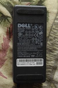

    Szukam schematu do zasilacza Dell aa20031 p/n 9364u 20V 3.5A. Potrzebny do zmiany napięcia na 12V. Zasilacz jest prawdopodobnie laptopa firmy Dell Ins...... 4000, chcę go wykorzystać do zasilenia monitora.

    odpuść sobie przeróbkę tego zasilacza - nawet jeśli będziesz mieć jego schemat - ponieważ uzwojenie wtórne zastosowanego tam transformatora impulsowego ma zbyt dużą ilość zwoi by pasowało dla dla stabilizowanego napięcia wyjściowego o wartości 12V.
    Natomiast o przewinięciu tego transformatora zapomnij, ale nie tylko; już samo otwarcie takiego zasilacza - by go przy okazji nie uszkodzić - to już "wyższa szkoła jazdy"... :cry:
    Lepiej na wyjściu tego zasilacza zastosuj prosty układ nieizolowanej przetwornicy obniżającej - Buck Converter - ZOBACZ. Tematów - w tym Dziale - na temat takiej przetwornicy jest wiele, poszukaj sobie.

    wkradł się mały błąd nie 12V tylko 14V 3A

    Ale to niczego nie zmienia, lepiej dostawiona zewnętrzna obniżająca napięcie przetwornica zamiast "grzebanie" w tym zasilaczu.
    Innym rozwiązaniem jest zakup pasownego zasilacza na jedynie_słusznym_serwisie_aukcyjnym, np. ZASILACZ DELL 1701/2 &1900FP model AD-4214N (numer 473407020)

    Za radą Quarz darowałem sobie przerabianie zasilacza, też na tą decyzję wpłynęło brak schematu a celowanie praktycznie w ciemno który to opornik równoważyło z jego zniszczeniem no i narzędzia którymi dysponuje na obczyźnie też pozostawiają wiele do życzenia, a więc kwestia czasu i fartu aby znaleźć odpowiedni zasilacz.
