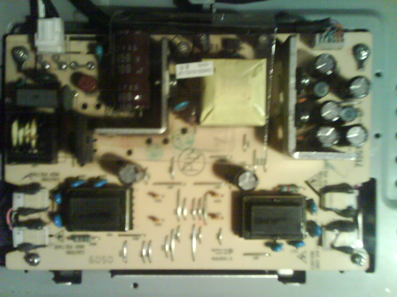

    Witam. Mam problem z w.w monitorem. Nie rusza - brak świecenia klawisza włącznika sieciowego. Proszę o podpowiedź.
  • #2 5719550
    Pol-UK
    Poziom 29  
    Na początek proponuje rozkręcić i wymienić wszystkie kondensatory w zasilaczu po stronie pierwotnej i wtórnej o efektach proszę poinformować na forum. Proszę o foto zasilacza lub podanie oznaczeń. Pozdrawiam
  • #3 5720380
    patel
    Rozkręciłem oczywiście i też myślę o elkach tylko brak schematu mnie męczy i nie mam doświadczenia w LCD. Zasilacz ma oznaczenia : 715G1447-1-GP byłbym bardzo wdzięczny za schemat lub wartości kondków.
    Tutaj zdjęcie zasilacza. Sorry za jakość .

  • #4 5721374

    Wartości kondków masz napisane na nich, jeżeli wymiana to najlepiej na LOW ESR jeżeli nie masz mogą być zwykłe. Mam identyczny zasilacz obecnie na warsztacie spróbuję ci pomóc. Najpierw wymień kondensatory. Pozdrawiam

    Wymieniłem wszystkie kondensatory i bez rezultatu. Bez schematu nie mam koncepcji.

    Sprawdź czy jest 5V na wyjściu zasilacza.
    Sprawdź również czy przy wymianie elektrolitów Nie zwarłeś ścieżek.
    Jeśli brak napięcia to trzeba się zająć zasilaczem jak przetwornicą, czyli elektrolity po stronie pierwotnej, tranzystor kluczujący, układ sterujący.

    żadnych zwarć nie zrobiłem, elektrolity wymieniłem wszystkie, brak świecenia kontrolki zasilania wskazuje na brak napięcia STb. Z powodu braku schematu nie wiem gdzie go szukać i ile wynosi ( 5V czy 12V) Zasilacz jest zbudowany na TOP 247 YN. Niestety moje doświadczenie w TOP switchach jest zerowe stąd prośba o pomoc. Zasilacz jest w części zbudowany w technice SMD co dodatkowo utrudnia sprawę. Zasilanie jest OK, mostek OK, napięcie na elektrolicie 100uF/450V wynosi ok 300 V. Diody zmierzyłem OK, oporniki mocy zmierzone OK.

    Napięcie na elektrolitach C 801 i C 824 ( 470uF/25V ) w okolicach inwerterów wynosi 12V

    Witam. Podmieniłem tyrystor MCR 100-6 na oryginał i zenerkę regulowaną AZ431 AZ-A na TL 431 i monitor odpalił. Po 1 dniu znowu nie ma oznak życia i nie odpala łącznie z brakiem świecenia diody w wyłączniku sieciowym.
    Sprawdzę co z nim jutro spróbuję też podmienić TOPa jak go kupię, bo w Katowicach jest z tym problem

    Naprawy zostały wstrzymane do czasu zdobycia schematu. Po wymianie jak wyżej elek oraz półprzewodników zasilacz zachowuje się podobnie : raz startuje i jest O.K. innym razem - i to jest częściej - milczy jak zaklęty , nie świeci wtedy dioda - kontrolka zasilania. Próbuję zdobyć schemat i wtedy wrócić do sprawy. Monitor jest mój i szkoda mi go, bo to dobra matryca więc trudno ją spisać na straty.

    Miałem podobny przypadek w tym modelu obejrzyj dokładnie podwójne szybkie diody Schotkego. Pozdrawiam

    Moim zdaniem problemem jest zamiana az431 na tl431. Zrobiłem taki manewr w zasilaczu komputerowym i wentylatory w kompie dostały wścieklizny i chodziły jak odrzutowiec. Na szczęście zdołałem odłączyć napięcie i większych szkód nie narobiło.
