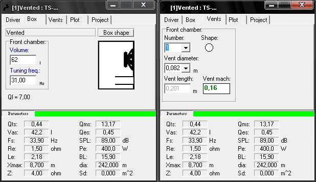

    Producent zaleca obudowe zamkniętą 24 - 49,6 l, co moim zdaniem jest nieporozumieniem. Zobaczcie na moje wyliczenia i prosze o Waszą opinię na ten temat, dlaczego taka cienka charakterystyka wychodzi dla polecanej przez producenta obudowy, a dla obudowy BASS-REFLEX wrecz modelowa.
    Obudowa BASS-REFLEX: objętość 62 litry, bass-reflex szerokość 8.2cm długość 20 cm - kolor zielony

    Gain
    PIONEER TS-W307D2 Wyliczenia i porównanie Co myślicie o tym?
    0 dB: 37.5 Hz do 1000 Hz
    -3 dB: 28.5 Hz
    -6 dB: 25.5 Hz

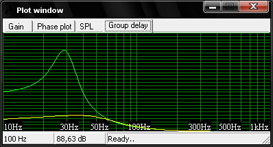

    Group Delay
    Opóźnienie mieści się w normie jeśli chodzi o obudowe BASS-REFLEX i wynosi najwięcej:
    24 ms dla 28 Hz
    Wykres SPL: od 1000Hz do 35 Hz pokazuje 89dB później spada dość mocno, ale nia ma się co dziwić.

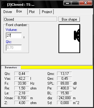

    Obudowa ZAMKNIĘA 27 litrów - kolor żółty

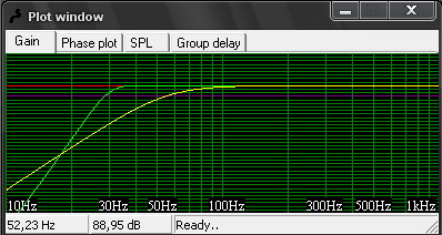

    Gain
    0 dB: ~95 Hz do 1000 Hz
    -3 dB: 55 Hz
    -6 dB: 42 Hz
    Tutaj wychodza jakieś szopki, pełna moc dopiero przy 95 Hz :/
    Waszym zdaniem jaką obudowe zrobić, taką jak producent zaleca, czy BASS-REFLEX ??
