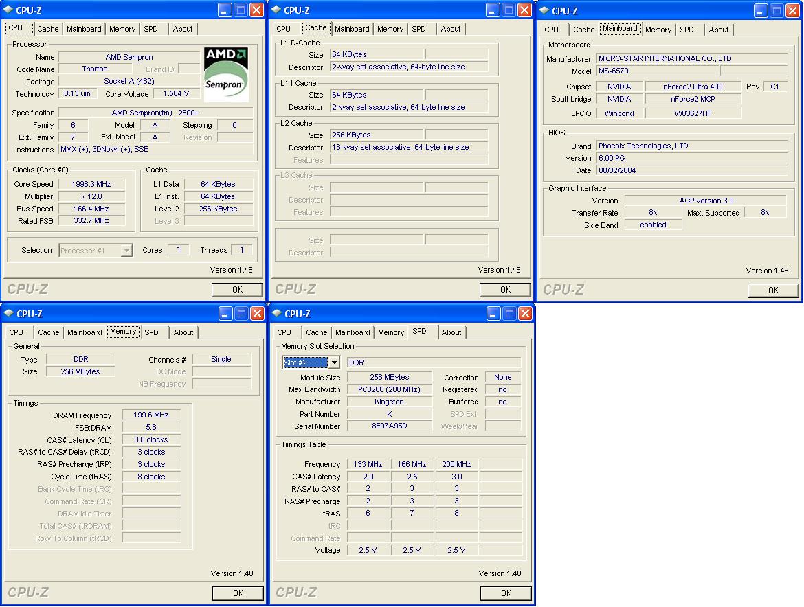

    Zobacz w jakimś programie typu Everest lub CPU-Z czy ram nie pracuje w tej chwili na 166MHz razem z procesorem i przy okazji dołącz zrzut ekranu z tych programów.

    Proszę bardzo

    Lepiej popraw wklejanie zdjęć zanim moderator tu wpadnie.
    No i ze screenów widać (choć mało one czytelne są), że ram pracuje z pełną prędkością, a proc na 166MHz.
    Podsumowanie najkrótsze z możliwych, wszystko działa jak powinno i zgodnie ze specyfikacją.

    Tuning komputera będzie polegał na dorzuceniu ramu, niewielkim zwiększeniu taktowania FSB (cooler na procesorze ma dobrą wydajność), podkręceniu grafiki (dołoże radiatorki na pamięci).
    RAM działa przy 200MHz a FSB przy 166?

    Tak. FSB procesora to 166MHz, natomiast taktowanie ramu 200MHz czyli 400MHz DDR.
    Z punktu widzenia wydajności lepiej wypadnie stosunek 1:1 czyli 166MHz również na ramie. Jeśli do tego obniżyłbyś timingi i być może podniósł FSB do np. 175MHz byłoby sporo lepiej niż teraz.
