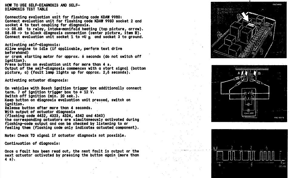

    jak odczytać kody migowe w Audi 80, 1.8 benzyna, gaźnik, rok produkcji 1988, który nie jest wyposażony w lampkę kontrolno-migowo-diagnostyczną ani ekran komputera pokładowego?
  • #2 5720287
    ociz
    a ten gaźnik to Pierburg 2EE czy jakiś inny?
  • #4 5720650
    Przemo-P21
    Jeśli gaźnik elektroniczny załączam instrukcję (trzeba się jednak uczyć języków) i dorobić diodę świecącą na 12 V. Procedura typowa dla starszych audi i vw; kod 4-cyfrowy...

    Najprawdopodobniej jest to gaźnik Keinhin.Kodów brak
  • #8 5726785
    leszekkpl
    jak odczytać kody migowe w Audi 80, 1988r. ?
    a wie Pam może jak dorobić taką diodę na 12 V, jest jakaś instrukcja do tego? za odpowiedź z góry dziękuję
  • #9 5728991
    emeryt2
    Dioda LED /najlepiej czerwona/ plus oprnik 470 OHM/ omów/, połaczyć z diodą w szereg i masz próbnik.
  • #10 5730595
    leszekkpl
    dzięki za odpowiedź, a może jest jakiś dokładny schemat jak to zrobić? bo nie jestem mocny w tych sprawach :)
    Z góry dzięki za odpowiedź
  • #11 5730706
    viper555
    Ważne czy produkowany przed czy po lipcu 1988.P
