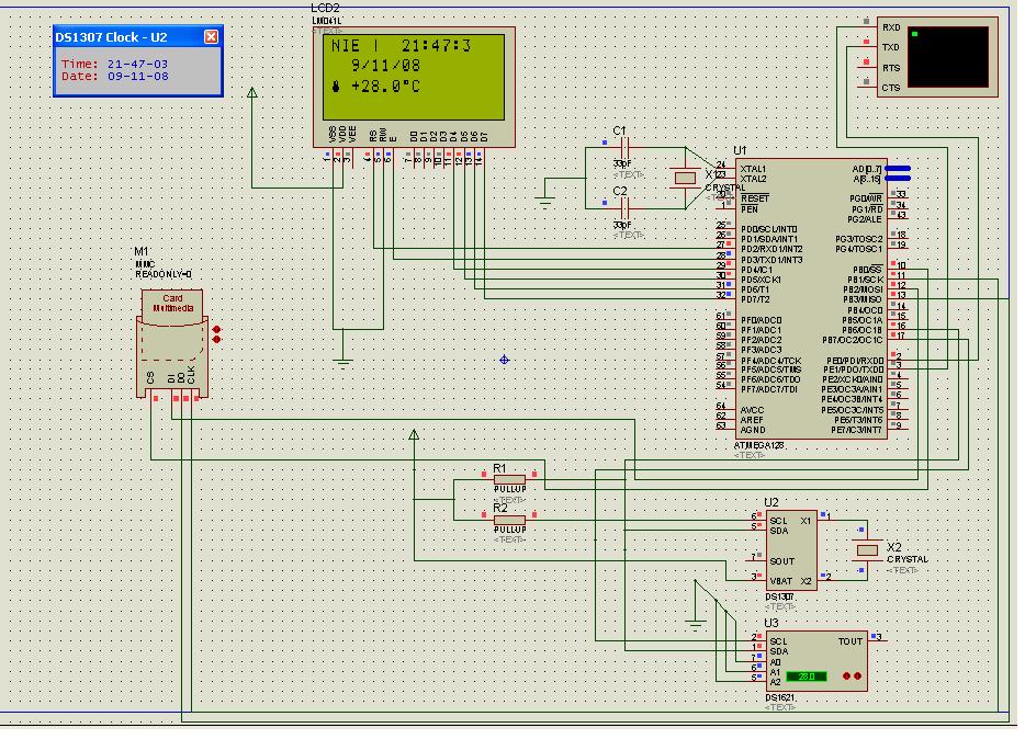

    Wiem że podobne tematy krążą po forum, to też od paru tygodni czytam je uważnie i próbuję rozwiązać mój problem ,lecz z marnym skutkiem…:/
    Jestem początkujący w programowaniu w BascomAVR, w związku z czym napotykam na duże trudności w realizacji przedstawionego poniżej problemu(jest to kwestia zalki z jednego przedmiotu :D).
    Problem jest następujący:
    - zapis danych z termometru i zegara czasu rzeczywistego na kartę MMC w określonych przedziałach czasu.(wiąże się to z utworzeniem systemu plików FAT 16 na karcie MMC).
    Poniżej zamieszczam kod do konwersji czasu i temperatury (tyle dałem rady zrobić:D),

    ---pozostała najistotniejsza część: stworzenie FAT-u i zapis.
    Jeśli ktoś z Was ma na swoim koncie taki programik- to proszę o wszelką pomoc!!.
    Ps: załączam układ w Proteusie i pliki.
    [BascomAVR][Atmega 128][Zapis do karty MMC + Fat 16]
  • #2 5774769
    sinuh3
    Jest coś takiego jak elm-fat, niestety w C. bardzo fajnie działa, po przeskoczeniu początkowych problemów. W jednym z moich starszych postów o tych walkach wspominałem.
  • #3 5775533
    Snowboarder
    Otóż to:”w C” :D
    …zaopatrzyłem się nawet w książkę(niestety jest w języku C)-ale dużo pomogła mi w rozkminieniu FAT-u. Teraz pozostała kwestia napisania w Bascomie programu(że tak powiem ) z czytującego mi FAT, czyli: jaki to jest FAT, ile klastrów na sektor, które są wolne, od którego można rozpocząć zapisywanie itd. – i oczywiście wymyśleć funkcję zapisującą dane do pliku…
    ....ale dzięki < sinuh3> za jakikolwiek ruch w tym temacie :D
