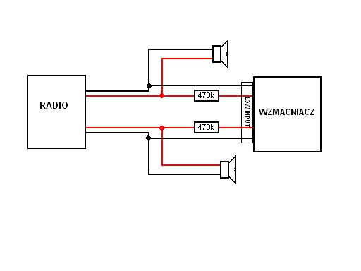

    Witam mam problem nie mam wyjścia RCA w radiu, wertując elektrode nie znalazłem nic konkretnego tylko to https://www.elektroda.pl/rtvforum/topic1110289.html ale to nic mi nie daje bo dalej nie wiem o co chodzi. Nie chce kupować ADAPTERA z allegro chce to zrobić sam... Bardzo bym prosił o schemacik. Pozdrawiam

    Jak nie zrozumiałeś tego postu to jednak kup adaptor. Będzie bezpieczniej.

    Nie nie kupie adaptera... Czy to ma być tak Konwerter HIGH Input do RCA i nic poza tym???

    lepiej nie kombinuj z tym rezystorem. A adaptor nie jest tak latwo zbudowac bo tam sa transformatory separujace dzwiek kilka rezystorow i kondensatorow.

    schematu nie mam skad narysowac bo taki adaptor rozbieralem kilka miesiecy temu i z pamieci schematu nie zrobie ale wedlug mnie nie warto robic go samemu bo cena nowego to kolo 20zl

    Problem jest taki. Chce sygnał high podpiąć pod RCA czyli Low. W jednym z tematów na elektrodzie kolega bomber mówi o rezystorach 20k 15k do 0,8k
    https://www.elektroda.pl/rtvforum/topic607870.html
    W innym temacie https://www.elektroda.pl/rtvforum/topic1110289.html jest napisane 470k
    w tym temacie piszecie że te tanie konwertery mają jakieś przetwornice (czy aby na pewno te po 20zł mają coś poza rezystorami?)
    Czy ktoś podrzuci schemat jakiegoś sensownego konwertera albo powie jakie wartości sprawdzać ? nie chcę nic spalić czy multimetr jakoś by mi pomógł dobrać rezystor czy na słuch na oko trzeba to robić ?
    Czy podpięcie chwilowe hi pod low uszkodzi coś ?
    Dodam że wzmacniacz carpower hpb 602 oraz boss ava-550 radio orginał z peugeota 406 po lifcie.
