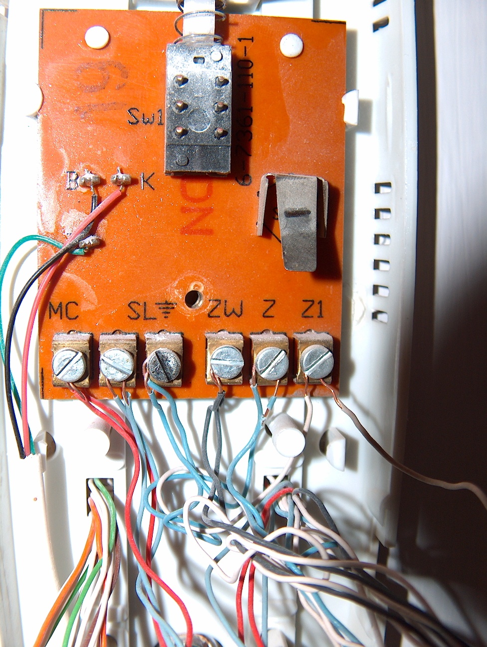

    Witam i proszę o pomoc.
    Na elektronice się nie znam i proszę o wyrozumiałość.
    Chciałbym wymienić stary unifon na nowy (MIWI - URMET 1132), ale nie potrafię przełożyć kabelków.
    Stary unifon jest tak podłączony:
    [img]Podłączenie MIWI - URMET 1132 w miejsce starego unifonu

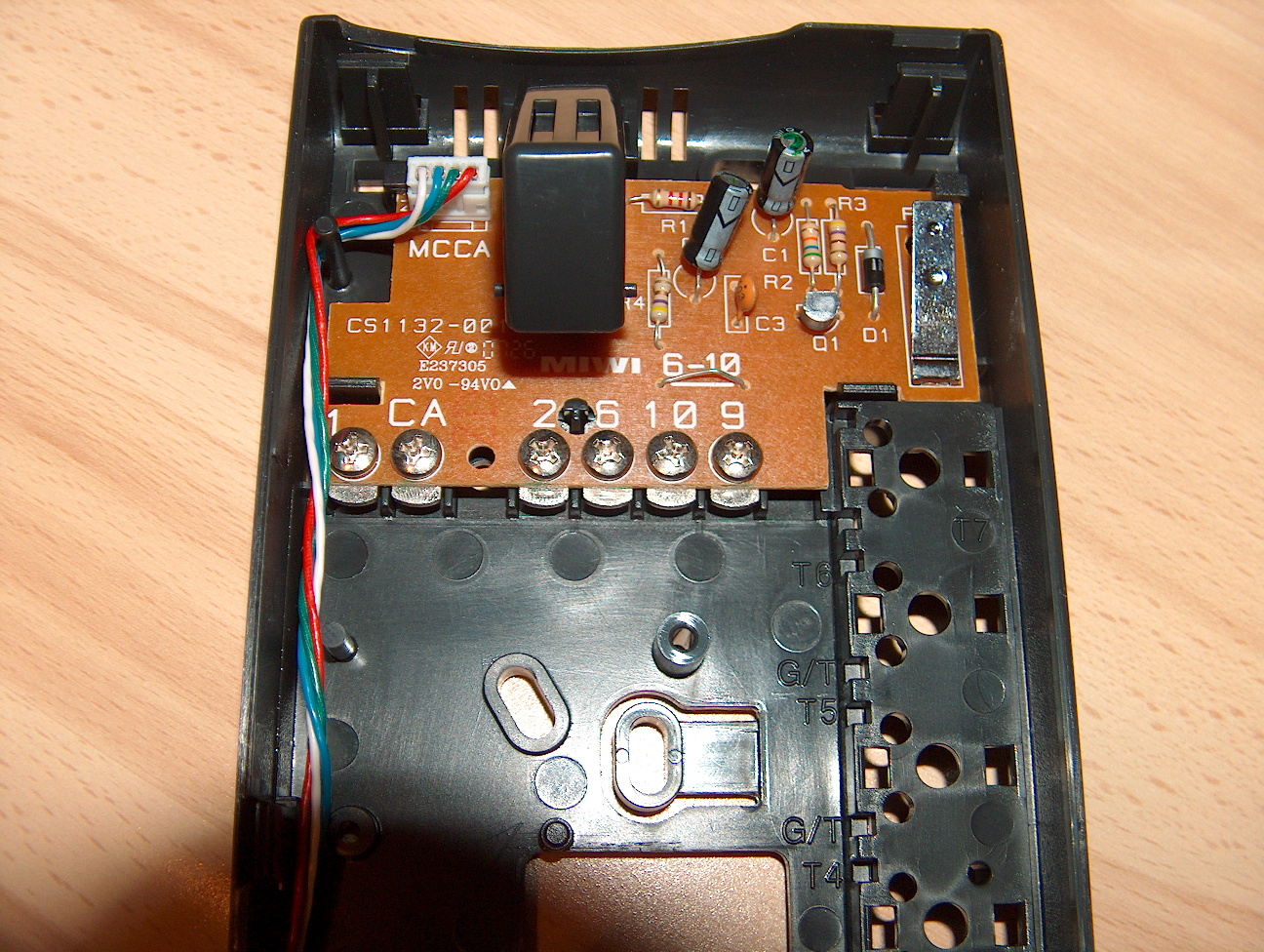

    MIWI - URMET 1132 wygląda tak:

    Niestety nie znalazłem tam jasnej odpowiedzi jak przełożyć kabelki. A chcąc przedłużyć kabelki kupuję jeden kabel i używam do wszystkich, czy do każdego osobne (czy kabelki mają te same parametry). O jaki kabel prosić w sklepie?

    Po przeczytaniu kilkunastu tematów doszedłem do tego, że:
    MC to mikrofon - 2
    SL to słuchawka - 1
    dziwny znaczek wyglądający jak antena to masa - 6
    a ZW to wywołanie - CA
    Pozostały mi jeszcze 2 kabelki jeden wpięty do Z a drugi do Z1. Jak je podpiąć do 9 i 10?
    Czy zworek pomiędzy 6 a 10 należy przeciąć?
    Z to jest ten sam kabelek co do 6, czyli podpinam do 10 i przecinam zwrotkę między 6 a 10, bo chyba tan kabelek już za nią robi. No i ostatni kabelek do Z1.
    Udało się :D
    Niech teraz ten nowy chwilę powisi aż dokupię kabelki i przłożę domofon trochę dalej.
