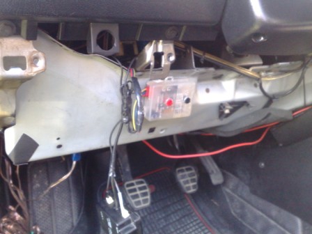

    Witam zgubiłem pilota do alarmu Enforcer i niestety nei mam zapasowego, co teraz powinienem zrobić? Czy można wyłączyć alarm jakoś np. wyłącznikiem serwisowym??
    proszę o pomoc
    P.s.
    jaki to w ogóle model alarmu?

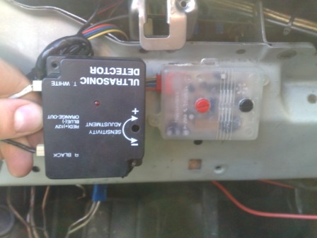

    Coś takiego mam taki alarm
    Zgubiony pilot alarmu ENFORCER
    i się zastanawiam bo tam jest taka kostecza i można zmieniać ustawienia ON i OFF
    Czy jak ustawię Passive ARm na OFF to wyłączę alarm??

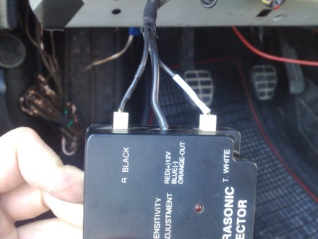

    Znalazłem również mały wyłącznik który jest chyba połączony z diodą
    coś takiego ( czy to może byc wyłącznik serwisowy?)

  • #2 5725240
    Zmacio
    Sfotografowałeś tylko czujniki dodatkowe (ultradźwiękowy i wstrząsowy). Przewody od tych czujników prowadzą do centrali alarmowej. Rozkręć trochę bardziej ten samochód i po wypięciu głównej kostki z przewodami z centralki alarmowej najprawdopodobniej problem zniknie. Co do pilota to raczej będziesz miał problem z zakupem nowego. Może ktoś będzie miał używkę.
