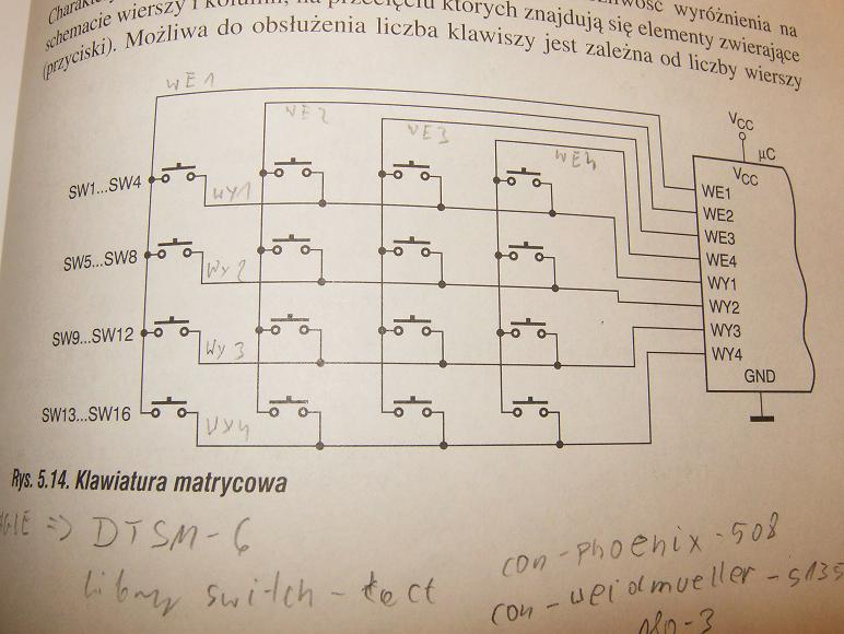

    Zbudowałem sobie klawiaturę matrycową 4x4 do mikrokontrolera Atmega 128. Klawiatura jest podłączona do 8 wyjść portu D. Obsługę klawiatury chce realizować poprzez przerwania wykorzystując przerwania zewnętrzne INT0...INT3
    Poniżej przedstawiam kody:

    Zasada działania takiego układu jest następująca:
    1) Odpowiednia konfiguracja pinów PORTU D
    (PIND0-3 jako wejścia reagujące na GND)
    (PIND4-7 jako wyjścia w stanie niskim)
    2)w związku z powyższym zwarcie styku powoduje powstanie zbocza opadającego na wejściu i wyzwolenie przerwania zewnętrznego.
    I teraz mój problem.
    Działają mi wszystkie przyciski oprócz jednej kolumny. Kolumny podporządkowanej Przerwaniu INT0
    I teraz gdy na krótko wejście INT0 podpinam pod GND przerwanie zostaje wywołane. Natomiast gdy próbuję je wyzwolić za pomocą przycisku lub na krótko podpinając do pinu wyjścia przerwanie nie zostaje wywołane.
    Dodam jeszcze iż sprawdziłem klawiaturę zamieniając przewody w skutek czego doszedłem do wniosku że sama klawiatura jest wykonana poprawnie.
    PYTANIE:
    Czy wykorzystywanie przerwania INT0 w atmedze128 wymaga poza standardowymi jakiegoś dodatkowego konfigurowania go w rejestrach atmegi?? a może popełniam jakieś błędy w kodzie choć w przypadku kiedy na tym samym kodzie działają inne przyciski wydaje mi się wątpliwa.
    Proszę o pomoc.

  • #3 5726963
    wdogli
    Faktycznie ja to może robię trochę na piechotę ale inaczej nie potrafię.
    Jeśli chodzi o klawiaturę to mam ją wykonaną wg tego schematu:
    [Atmega128][C] Klawiatura matrycowa 4x4
    A teraz postaram się trochę lepiej opisać w/w kod a więc:

    Dzięki za pomoc ale na razie nie znalazłem rozwiązania mojego problemu
    Dlaczego działają mi wszystkie przyciski oprócz przycisków S1, S5, S9, S13 czyli przyciski które są podpięte do wejścia WE1 czyli do pinu odpowiadającego INT0

    Hej jeszcze tego nie wypróbowałem bo zabiorę się za to dopiero wieczorkiem ale tak na moje oko to nie będzie działać a jeśli będzie to raczej wadliwie.
    uint8_t j = ( i*4 ) + ( PIND>>4 );//zwraca numer przycisku w matrycy
    w/w kawałek kodu ma za zadanie obliczyć numer wciśniętego przycisku.
    jak na moje oko wyrazenie
    i*4 w zależności od numeru przerwania będzie przyjmować wielkość 0; 4; 8; 12 natomiast wyrazenie
    PIND>>4 będzie przyjmować wartości 1; 2; 4; 8 i teraz przy pierwszych dwóch
    czyli gdy wcisnę przyciski S1 dostane wartość 0+1 i tu wszystko gra;
    Natomiast gdy wcisnę przycisk S3 to otrzymam wartość 0+4 gdyż
    PIND=01000000
    po przesunięciu o cztery miejsca czyli
    PIND>>4
    przyjmie wartość
    0100 a to daje w systemie dziesiętnym liczbę 4 i tutaj podejrzewam będą błędy.
    Co ty o tym sądzisz??
    #8 5729971
    skynet_2
    Oops pomyliłem system binarnym z dziesiętni wagami bitów :D
    zaraz poprawie
    edit:najprościej
    uint8_t k;//deklaruje wcześniej ponieważ będe używał poza pętlą
    for(k=0; k<4; k++){
    if( (PIND>>(4+k))&0x1 ){k++;break;}//k++ ponieważ otrzymam 0-3 a potrzebuke 1-4
    uint8_t j = ( i*4 ) + k;
    jeszcze
    if(j == (( i*4 )+( PIND>>4 )) ){
    zamień na
    for(k=0; k<4; k++){
    if(j == (( i*4 )+ k) ){
  • #9 5733320
    wdogli
    Witam ponownie.
    Przeprowadziłem wczoraj kilka prób i doszedłem do wniosku że problem z działaniem klawiatury nie wynika z błednego oprogramowania.
    Co zauważyłem:
    w czasie gdy żaden przycisk nie jest wciśnięty napięcie pomiędzy wejściami a wyjściami jest około +5V
    Gdy wgram program który ma za zadanie jedynie wykryć przerwanie i wyświetlić na wyświetlaczu INT0 do INT3 w zależności które przerwanie zadziałało mierząc napięcia pomiędzy wejściami a wyjściami to w momencie naciśnięcia przycisku napięcie pomiędzy nimi spada do 0 i tak dzieje się pomiędzy wszystkimi wejściami i wyjściami. A więc wszystko jest poprawnie.
    Natomiast gdy wgram program który ma wykryć przerwanie a następnie odczytać który przycisk został wciśnięty to w momencie wciśnięcia przycisków które przynależą wo wejść od INT1 do INT3 podobnie jak powyrzej napiecie spada do zera.
    Nie dzieje sie tak w przypadku przycisków przynależących do pinu INT0 wygląda to tak jakgdyby pin PD0 po przerwaniu nie pelnił roli pinu typu I/O. I to jest wydaje mi się przyczyna tego że nie działa mi pierwsza kolumna klawiatury natomiast wszystkie pozostałe działają.
    Dodam jeszcze ze gdy zamienię miejscami wejścia to znaczy na przykład wejście 1 podłącze na miejsce wejścia 2 a wejście 2 na wejście 1 w złączu klawiatury to nie działa ta kolumna do której jest podłączona wejście 1 czyli INT0. A wiec stad wniosek ze klawiatura działa poprawnie.
    Teraz konfiguracja wyjść:
    PD0-PD3/INT0-INT3 => wejścia
    PD4-PD7 => WYJŚCIA
    stan pinow w trakcie na oczekiwanie na przerwanie:
    DDRD=0xF0;
    PORTD=0x0F;
    czyli wejścia na swoich pinach mają stan niski natomiast wejścia reagują na stan niski
    teraz po wykryciu przerwania:
    DDRD=0xF0;
    PORTD=0xFF;
    i teraz skanowanie:
    skan pierwszego wiersza:
    PORTD=0x7F; czyli 01111111
    skan drugiero wiersza:
    PORTD=0xBF; czyli 10111111
    skan trzeciego wiersza:
    PORTD=0xDF; czyli 11011111
    skan czwartego wiersza:
    PORTD=0xEF; czyli 11101111
    Wydaje mi sie ze wszystko jest poprawnie.
    Czy ktoś wie może czy wyjście PD0 ma jakieś inne przeznaczenie albo czy w jakichś okolicznościach przestaje być pinem typu I/O
    EDIT: 16.11.2008r.
    No i problem rozwiązany. :)
    To znaczy rozwiązany w pewnym sensie a mianowicie nie udało mi się tej klawiatury uruchomić na przerwaniach jednak przy standardowym skanowaniu wejść i wyjść klawiatury klawiatura hula jak ta lala.
    Obecne buduję nową klawiaturę tym razem 3x4 wg tego schematu Link z zastosowaniem kostki KS74HCTLS21N gdyż bardzo mi zależy na klawiaturze działającej na przerwaniach nawet kosztem ilości przycisków no i oczywiście z założeniem iż nie może ona zajmować więcej niż jeden port mikrokontrolera.
    Wielkie dzięki za pomoc dla skynet_2
    Serdecznie pozdrawiam :)
