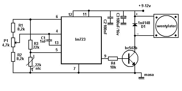

    Układ został zbudowany w oparciu o lm723 .Wraz ze wzrostem temperatury na termistorze (22k) uruchamia on wentylator, który chłodzi
    nagrzany radiator itp.Potencjometrem p1 ustawiamy próg temperatury po przekroczeniu którego zadziała chłodzenie .

    Można troche prościej. Np na LM358 i mniej miejsca zajmuje.

    moim zdaniem układ z lm723 w porównaniu ze wzmacniaczem lm358
    jest prostrzy ,chocby pod względem liczby elementów

    Ładne. Czy zadziała to w komputerze? Jakby zapodac 12V z kompa. czy jest jakiś ograniczony zakres temperatury?

    W zasadzie nie ma przeciwskazan do zasilania sterownika napięciem 12v z pc ,jeżeli chodzi o zakres temperatury jest dosyć szeroki ok.(od 20 do 80oC). Jeżeli chodzi o płytke w eagle jest wykonana poprawnie ale nie była ona nigdy zrobiona i wykorzystana w praktyce ,ale na płytce uniwersalnej wszystko ładnie działa. Powodzenia .Pozdrawiam :!: :)artxx

    A czy jest możliwe dodanie do tego układu czegoś co spowodowałoby płynny wzrost obrotów wentylatora wraz ze wzrostem temperatury.

    Temat trochę stary ale może się komuś przyda taka informacja.
    Jeszcze prościej jest na LM317.
    Jeden opornik, termistor, LM317 i masz regulator płynny obrotów wentylatora. I tak dla termistora 10kohm dobrałem opór 33kohm dla wentylatora na 12V. Można to zmontować bez płytki drukowanej.
