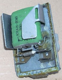

    witam.
    mam problem z biegami w dmuchawie 1 i 2 nie chodzą natomiast 3 śmiga bez problemów. wiem już ze prawdopodobnie padł rezystor bo czytałem trochę.
    tylko nie wiem czy ten rezystor to to cale urządzenie czy tylko jego jakaś część bo nie moglem tego nigdzie znaleźć? i czy osoba nie oblatana za bardzo w elektryce samochodowej da rade to naprawić?

    ociz
    w 99% pada bezpiecznik termiczny, nowy kupisz np w sklepie agd za około 3 zł ma być na 184°C 10A
    czy dasz rade naprawić? o ile nie spalisz go przy lutowaniu to tak
    #3 5726569
    AREK_GDYNIA
    Rezystor to jest to urzadzenie przedstawione na zdjeciu. Najprawdopodobniej zabity jest bezpiecznik termiczny (to ten element widoczny u dolu rezystora. Podlacz rezystor do instalacji samochodu i zewrzyj kablem koncowki tego bezpiecznika. Jesli dmuchawa bedzie dzialac oznacza to ,ze bezpiecznik termiczny nadaje sie do wymiany. Jesli nadal nie dziala moze czekac Ciebie wymiana kompletnego rezystora lub wlacznika dmuchawy.
    #4 5726579
    Jozef199
    Sprawdz omomierzem czy to opornik czy tylko ten element poniżej opornika z białym czubkiem Weż kawałek druta i połącz oba konce tego elementu i sprawdż

    yankes81
    mozesz pojsc na latwizne i zmostkowac przewodem omijajac w/w bezpiecznik, w golfiku mojego ojca juz tat dmuchawa smiga chyba z 5 latek :)

    huhra
    dzięki za wszystkie odpowiedzi o to mi chodziło. pzdr

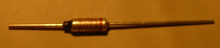

    huhra
    tak wygląd bezpiecznik który udało mi sie zakupić, co prawda lekko sie różni bo jest na 10A ale ma 192°C zamiast 184°C.
    tylko jak mam go podłączyć, bo z jednej strony ma taki czarny mały dziubek, czy to może obojętne jak go się wlutuje??

    Pawel wawa
    obojętne

    huhra
    dzisiaj właśnie bezpieczniczek został wstawiony na złączki (nie wlutowany) i wszystko śmiga jak ta lala na wszystkich biegach. pzdr i dziękuje wszystkim za pomoc

    ociz
    przy wentylatorze, dostęp jest bardzo dobry, wystarczy zdjąć pułkę nad nogami pasażera, odchylić zatrzask i obrócić wentylatorem żeby go wyjąć
  • #13 5767279
    huhra
    odpiąć kostkę zasilającą od rezystora, jak masz już cały wentylator wyjęty, odgiąć zatrzask aby wyjąć metalową płytkę do której była wpięta kostka, potem najlepiej cęgami do kabli odciąć stary bezpiecznik termiczny i wsadzić nowy (ja zrobiłem to na małą kostkę elektryczną) bo fachowcy pisali że lutując można spalić bezpiecznik wiec robota bez sensu.

    michael3105
    Witam mam pytanie odnośnie bezpiecznika termicznego do dmuchawy do golfa II: Ile ma mieć voltów taki bezpiecznik 12V czy 230V? Bo jak szukałem w sklepach elektronicznych przez internet lub na allegro to wszystkie mają 230V a w samochodzie mamy instalacje 12V.
    Przepraszam Wszystkich ale jestem laikiem.
  • #15 6247536
    jaga134
    Kolego,bezpiecznik zabezpiecza układ przed przepływem nadmiernego prądu.Więc w tym przypadku nie ma znaczenia czy będzie on na 12 czy 230V.Oczywiście gabaryty bezpiecznika na 230V z pewnością będą trochę większe.W przypadku bezpiecznika termicznego ważnym parametrem jest wartość temperatury na jaką został wykonany.W przypadku szybkiego usunięcia awarii,można go zmostkować na krótko i dmuchawa będzie działać.Ale radzę przy takich naprawach wymontować całą dmuchawę,rozebrać silnik dmuchawy i w panewki łożysk wkroplić trochę oleju silnikowego.Z doświadczenia wiem,że po paru latach eksploatacji łożysko jest suche i mn.dlatego palą się oporniki od regulatora obrotów i bezp.termiczny.Po prostu silnik dmuchawy pobiera za duży prąd.Po przesmarowaniu będzie śmigał jak nowy,a w kabinie będzie ciszej.
