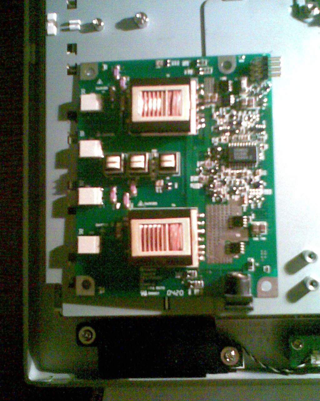

    Monitor jak w temacie. Po załączeniu na chwilę mignie podświetlenie matrycy i na tym koniec. Zmierzyłem napięcia na płycie 3,3V 5V 10,5V. Na płycie głównej są oznaczenia: A170E2- H-S1 REV:X5. Podejrzewam inwerter, ale niejestem pewien. Może zdjęcie inwertera coś pomoże:

    Najczęściej okazywał się w tym modelu jak i w oryginale Acer AL1714 wadliwa kość MST na płycie głównej podobno podgrzanie jej przez lutowanie nie raz skutkuje.

    Dzieki za odzew. Znalazłem uszkodzone trafko w inwenterze. Na jednym trafku na uzwojeniu co idzie do świetlówki jest 1kohm, a na drugim trafku jest ok 1Mohm. Tylko gdzie takie trafko kupić ?
