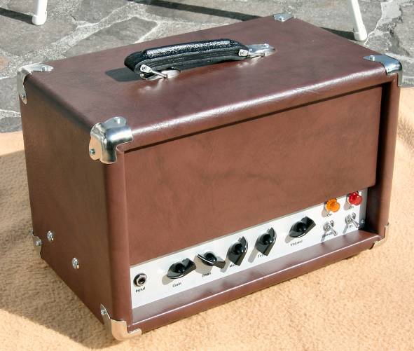

    Wzmacniacz wzorowany jest na klasycznych konstrukcjach z lat 50' i 60'. Został zaprojektowany tak, by oferować satysfakcjonujące parametry jednocześnie nie będąc zbyt skomplikowanym. Wielu początkującym elektronikom, nie mającym doświadczenia w budowaniu wzmacniaczy, udało się skonstruować to urządzenie. UWAGA: w układzie występują napięcia groźne dla życia, więc przystępując do budowy nie można być zupełnie „zielonym”, trzeba posiadać pewne minimum doświadczenia w obchodzeniu się z elektrycznością. 5W mocy to niedużo, ale do ćwiczenia nada się w sam raz.

  • #2 5732642
    insectteam
    ładnie wygląda :)

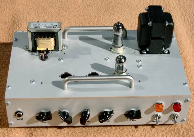

    Mam tylko pytanie - gdzie można dostać takie chassis i za ile ??
    Czy może kolega sam je wykonał ...
  • #4 5733591
    yellow_
    zamieszczone zdjecie przedstawia wzmacniacz hi-octane z koncowka bodajze na kt66, a w zalaczniku jest theory document od wzmacniacza p1 - on jest na jednej lampie w przedwzmacniaczu i z el84 w koncowce
  • #5 5734028
    Defenestrator
    To jest wzmacniacz P1, tylko że zamiast gniazdka noval (EL84) wstawiono gniazdo octal i zamontowano lampę do niego pasującą (być może KT66). Układu nie wykonywałem, tylko tłumaczyłem opis(i dlatego jest w dziale DIY zagranica). Tu masz dokładny opis wykonania chassis.
  • #6 5742137
    yellow_
    to spojrz sobie na schemat p1, on ma preamp na jednej lampie
    do tego hi-octane ma wlasnie 6 galek, a p1 5 (hi-octane ma 2 potencjometry gain'u)
  • #7 5747116
    Defenestrator
    Macie rację, zdjęcie przedstawiało wzmacniacz High-Octane. Post poprawiłem, a następnym razem sprawdzę dwa razy zanim wrzucę coś na forum.
