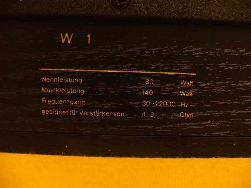

    Posiadam takie coś:
    Subwoofer czy głośnik centralny.
    Jestem totalnym laikiem jeżeli chodzi o takie rzeczy.
    Czy na poniższym przykładzie można określić czy to jest Subwoofer czy glośnik centralny?
    Z góry dziękuję za pomoc.
  • #2 5731576
  • #3 5731664
    krzygrom
    30-22000 Hz o to chodzi? Druga wartość za wysoka jak na subwoofer?

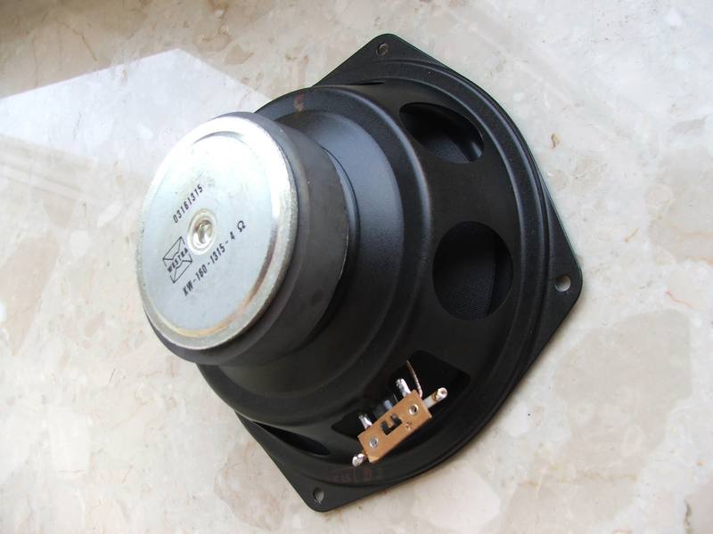

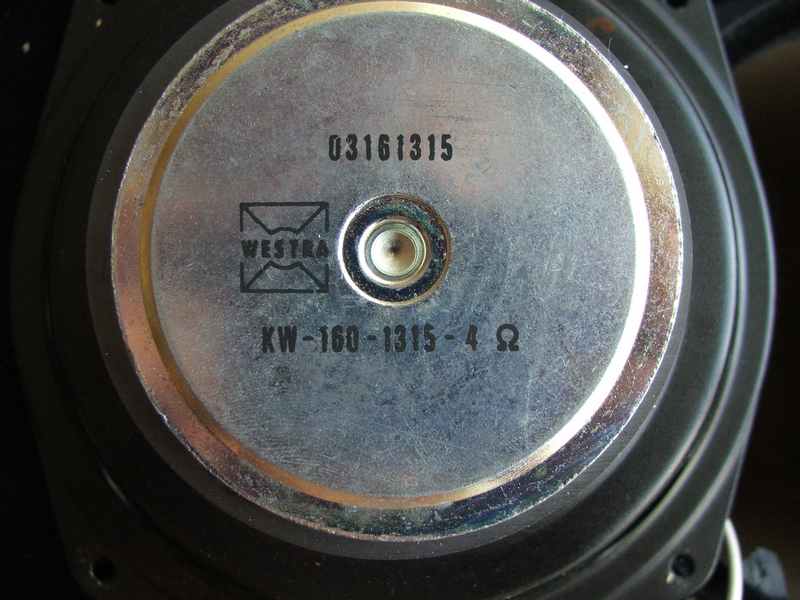

    krzygrom
    Głośniki sa takie:

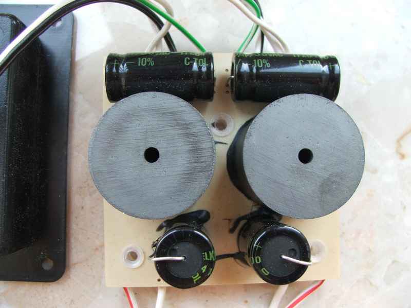

    krzygrom
    Chyba pomyłka, miałem dwie takie kolumny i obie były jednakowe, poza tym w zwrotnicy nie ma żadnych śladów mogących zdradzać obecność dodatkowego głośnika, i wykończenie też jest w oryginale BR na wciskanie i ja jeszcze nie spotkałem się z głośnikami, które były by montowane tak jak BR na wcisk.
    A tak na marginesie, gdyby ktoś był zainteresowany to ten głośnik jest FOR SALE.
  • #10 5807938
    edison

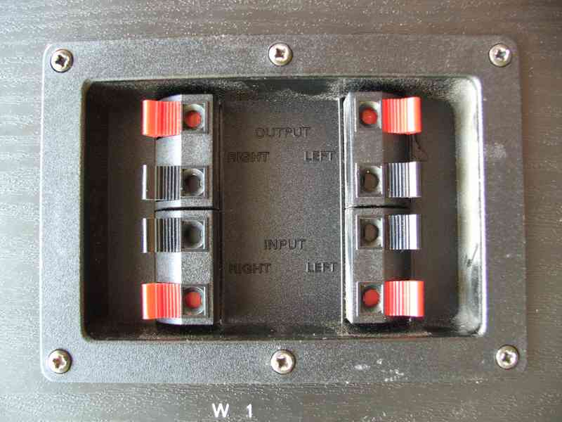

    Ja sądzę że to jest subwoofer. Zwrotnica jest z dwoma filtrami, jeden dolnoprzepustowy do głośników w tej obudowie i górnoprzepustowy do satelit podłączanych do drugiej pary zacisków z tyłu obudowy. Dla pewności daj zdjęcie tylnej ścianki. Pasmo przenoszenia dotyczy zestawu z satelitami.
  • #11 5808344
    krzygrom
    Proszę, tak wygląda złącze.
  • #12 5808366
    edison
    Tak, bez wątpienia to jest subwoofer. Dolne zaciski to sygnał z wzmacniacza, a górne wyjście na satelity.
