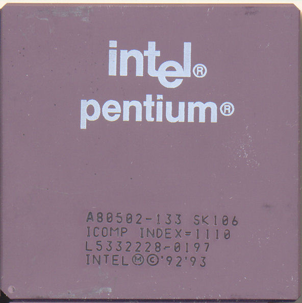

    Procesor- Pentium I 133MHz
    Płyta główna- Abit AB-PR5
    BIOS- 2A59GA1A
    Chcę podkręcić procesor w takim kompie, ale systemowo nie da się, ponieważ BIOS nie posiada takiej opcji, a sprzętowo nie miałem jeszcze czasu aby sprawdzić, czy się da na tej płycie. Jak według Was powinienem to uczynić?? Czy aktualizować BIOS, ale nie mogę znaleźć innego do tej płyty, czy sprzętowo próbować? Do ilu można podkręcić taki procesor, aby go nie nadwyrężać??

  • #15 5810153
    kopikon
    Tak wygląda ten procek
    Podkręcanie Pentiuma 133MHz
    A tak wyglądają częstotliwości procka dla poszczególnych ustawień
  • #16 5814794
    sokoleokoo2
    szukalem w necie i niemoge znalezc czy-ta seria byla blokowana - generalnie masz plyte z max 200 mhz mozesz wyciagnac - to troche dziwnie chyba ze masz pecha i kupiles jakis orginalny sprzet-mysle ze daj sobie spokoj i zakup na allegor jakiegos pc za 75 zl - majacego celrona 900 a i lepszego - poszukaj - to badziewie zostaw bo szkoda twoich pieniedzy
