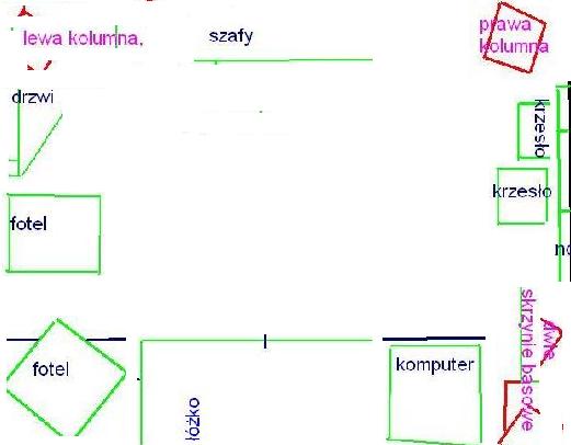

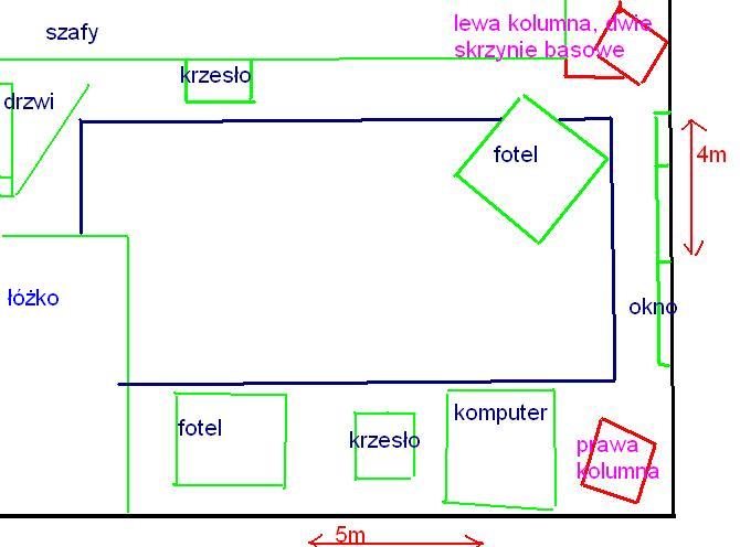

    Witam moze ktoś mi pomoże rozstawić kolumny.
    2 kolumny o wymiarach 35cm szerokości i 90 wysokości, oraz dwie skrzynie basowe na głośnikach 30cm o wymiarach 40cm na 60cm.
    Prawa kolumna stoi na podstawce o wysokości 1.2m a lewa na skrzyniach basowych.
    Bas najlepiej jest odczuwalny na łóżku oraz w pobliżu drzwi.
    Po środku pokoju nie ma go prawie wogóle.
    Jak rozsądnie rozstawić audio aby bas był odczuwalny wszędzie???

    Ustaw kolumny na dłuższej ścianie a nie krótszej i słuchaj bliżej przeciwległej ściany jak chcesz mieć duzo basu. Na środku chyba zawsze będzie mało.

    Typowe kolumny nie będą prawidłowo pracowały w narożnikach (jest bardzo mało konstrukcji przeznaczonych do takiego ustawienia). Dlatego należy unikać ustawiania kolumn tuż przy ścianach bocznych, należy zachować odstęp nie mniejszy niż 50-60cm, wskazany jest nawet większy.
    Jeśli instrukcja obsługi zestawów nie zaleca inaczej, kolumny należy ustawić tak by głośnik wysokotonowy znalazł się na wysokości uszu dla Twojej typowej pozycji odsłuchu. Nie należy stawiać kolumn podstawkowych na podłodze, ani na szczycie mebli gdzieś pod sufitem.
    Odstęp od kolumny do ściany tylnej to inna kwestia. Należy się dowiedzieć jak skonstruowane są Twoje zestawy. Niektóre mają celowo obniżony poziom basu. W takich kolumnach prawidłową równowagę uzyskuje się dzięki wzmocnieniu basu spowodowanemu przez bliskość tylnej ściany. Inne zestawy przeznaczone są do pracy w tzw. polu swobodnym. Pracują znacznie lepiej w oddaleniu od ścian, zwykle zadowalające jest 50-60cm, zaś 80-100 cm to już bardzo dobra odległość.
    Wszystko zależy od Twoich kolumn i od elementów wystroju.
    Jest wiele zjawisk fizycznych, które warunkują np brak basu na środku
    Poszukaj w necie

    W tak małym pokoju ciężko byłoby odsunąć kolumny o metr czy czasami nawet pół. Pozatym to dodatkowo zmniejszy ilość basu w pomieszczeniu a na środku dalej będzie to co jest.
    Pokombinuj z ustawieniem na dłuższej ścianie.

    No fakt, zgadzam się, ale zawsze można jakoś tak umeblować sobie pokój, żeby wpasować sobie kolumny odsunięte o 0,5m (ja tak mam bo w swoim czasie trochę przemeblowałem pokój po zakupie kolumn) i można też ustawić kolumny, np metodą Audio Physic.
