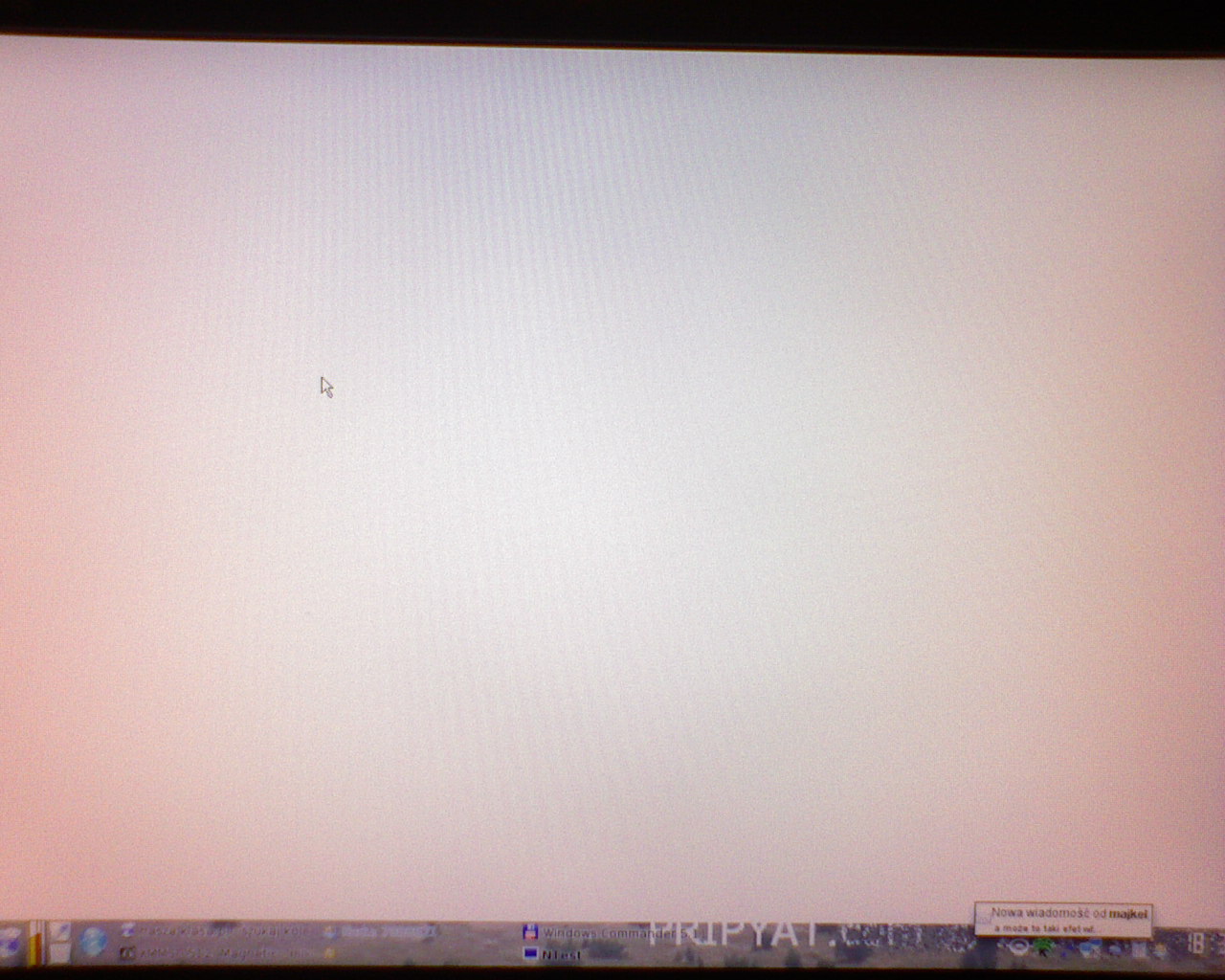

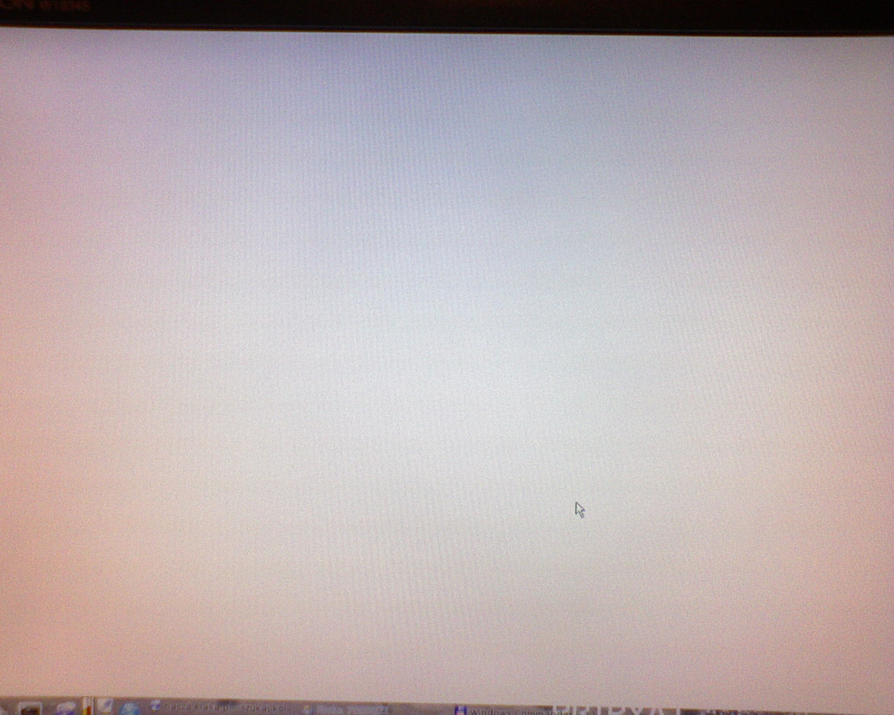

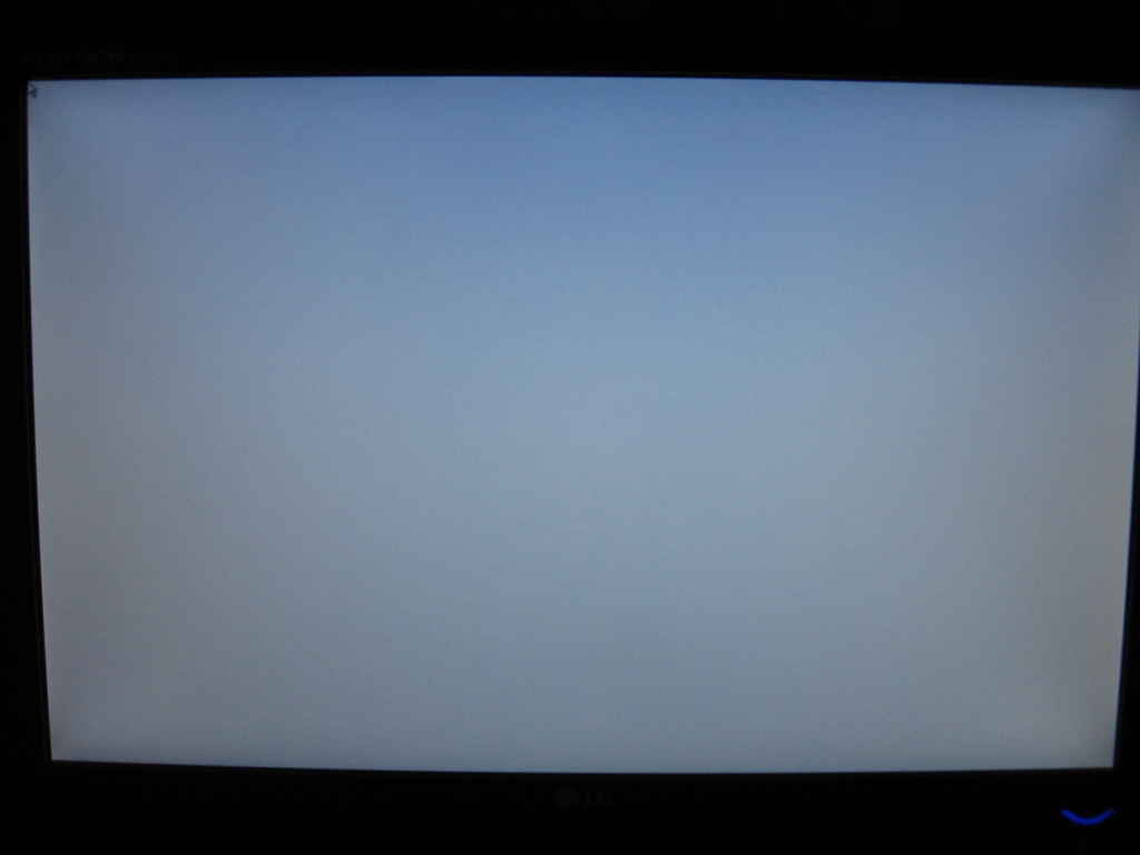

    Hej,
    Kupiłem sobie taki monitor na promocji m Mediamarkcie (tu jest pierwszy błąd), po tym jak rozpakowałem go i podłączyłem, wywaliłem całe opakowanie (drugi błąd, ale oczywiście papiery w tym gwarancję schowałem w bezpieczne miejsce). Jednak gdy go włączyłem to po jakichś 2 godzinach coś mi zaczęło nie pasować, nie wiedziałem z początku co ale po bliższym przyglądnięciu wygląda to tak że górna część obrazu jest ciemniejsza i ma wyraźny niebieski odcień niż cała reszta. Dodatkowo prawy i lewy dolny róg ekranu ucieka trochę w odcienie czerwono-różowe..
    Flatron W1934S - góra obrazu niebieska
    Testowałem Nokia Monitor Testem, dodam że kombinację w menu monitora nic nie dają. Im mniejszy kontrast tym ten efekt jest wyraźniejszy i bardziej przeszkadza. Nawet na ustawieniach domyślnych gdzie jasność obrazu jest tak wielka że męczy oczy szybciej niż mój stary CRT, taka przypadłość pozostaje. Dodam że gdy ustawiłem cyfrówkę na czas naświetlania 1/250s (ISO200, przysłona 2.6) to na podglądzie ewidętnie było widać że ta "niebieska" strona pulsuje. Raz jest "normalnie" a raz nie..
    I tu moje pytanie, mimo iż oczywiście sprzęt pójdzie na gwarancję, to powiedzcie mi co to za usterka i jak jest poważna, bo chcę chociażby wiedzieć ile mi go potrzymają.
    IMO normalna charakterystyka kątowa matrycy TN, trzeba było kupić coś na PVA SIPS itp szerokokątnych matrycach...
    im mniejszy kontrast ustawiasz tym kąty w pionie na matrycy TN są mniejsze, ten typ tak ma...
    skutkiem małych kątów w pionie jest róznica w jasności między górą i dołem ekranu

    Trudno to ocenić po zdjęciach, mi to jednak wygląda na uszkodzenie. Oczywiście biały obra na TN nigdy jednolity nie będzie ale aż takich odbarwień być nie powinno, a odcień powinien się zmieniać płynnie, tu widać odbarwiony obszar w kształcie litery U.

    No właśnie coś takiego.... I nie jest to wina małych kątów widzenia w matrycy, bo zdjęcia są robione na wprost ekranu (z marginesem 5 stopni w każdą oś), co ciekawe gdy patrzę na ekran stojąc z boku w ogległości powiedzmy 3m (patrzę z boku jak ktoś coś robi na komputerze) to obraz jest taki jaki ma być.

    to tylko potwierdza to co napisałem
    na TN nawet patrząc na wprost ~50cm od monitora z powodu małych kątów góra jest inna od dołu
    pulsowanie na podglądzie w aparacie o niczym nie świadczy, lampy w monitorze migają z pewną częstotliwością, zwiększ jasność na max a pulsowanie powinno zniknąć (na podglądzie w aparacie)
    http://pl.youtube.com/watch?v=gkXH1BvHbV4
    monitor TN regulujesz tak że kontrast zostawiasz na prawie MAX a operujesz jedynie jasnością podświetlenia, masz wtedy maksymalne z możliwych kąty i w miarę pełną paletę
    mam nadzieje że nie wykombinowałeś ustawień typu kontrast 10 jasność 90 :)
    fotka mojego samsunga 24" też TN niestety
    Na te wszystkie wady matrycy TN dołożył bym sporą wadę podświetlenia tego egzemplarza, masz aparat wyświetl czarny ekran z białym kursorem myszy i zrób fotkę...

    różnica miedzy fotkami jest bo moj ekran to 24" TN który ma inne umiejscowienie lamp, na 19" LCD lampy są u góry i u dołu stąd owe silne przebarwienie od góry (wada podświetlenia nakłada się z char. kątową TNki i wychodzą takie cuda)
    Jak chcesz próbuj reklamować ale wg mnie ten typ tak ma...
