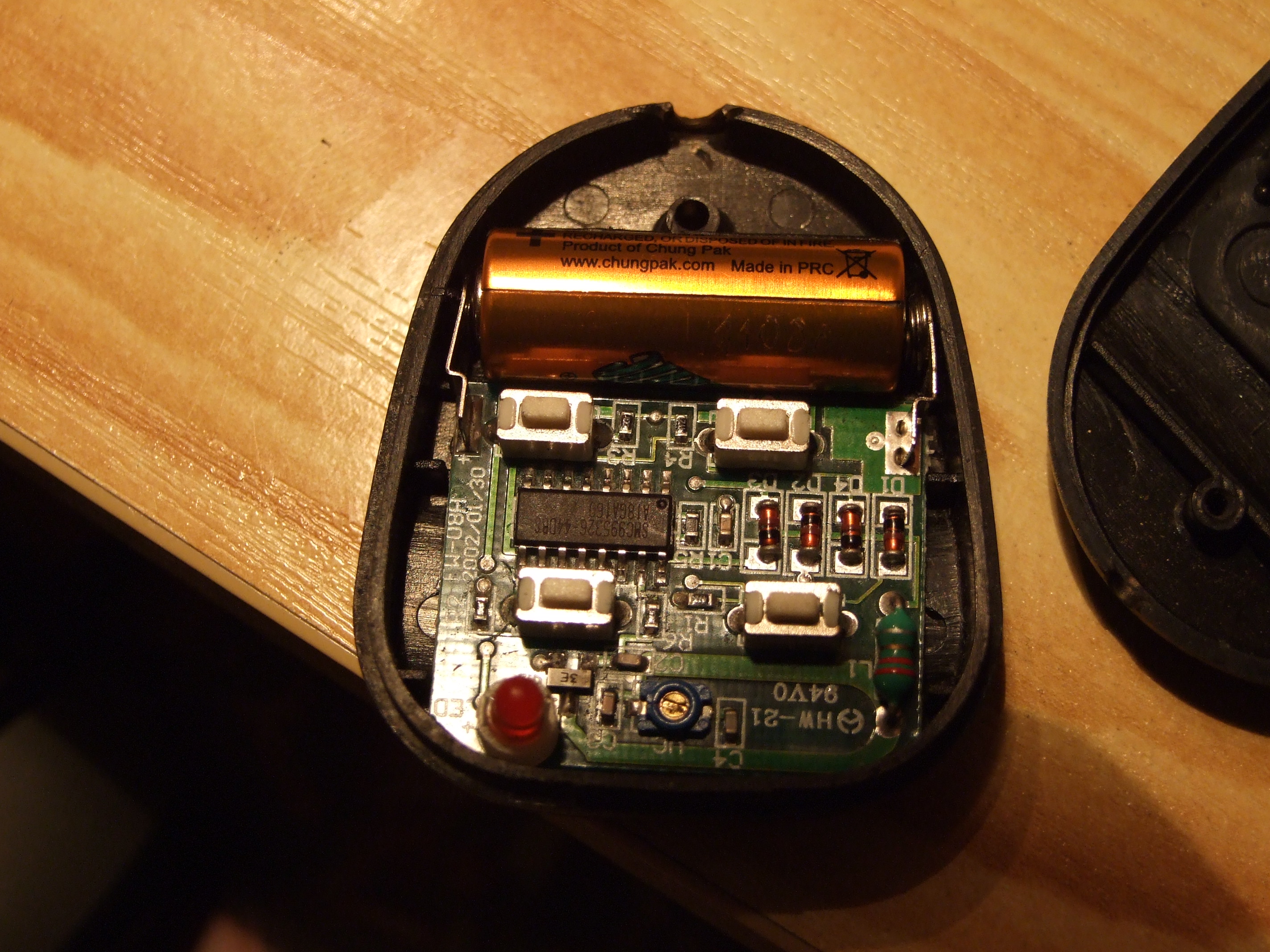

    Mam pilota zdjęcie przedstawia go po rozkręceniu.
    Piloty takie posiadam w ilości dwóch sztuk oryginalnie takie kupiłem .
    Jeden z tych pilotów działa wyśmienicie a drugi nie działa wcale.
    Są identyczne.
    W obu pilotach wymieniłem baterie. Wyczyściłem je izopropanolem.
    Mikrowyłączniki działają chyba bo w momencie naciskania błyska dioda.
    w załączniku jest zdjęcie tego pilota, a moje pytanie jest takie, a mianowicie jak go skalibrować by działał, albo co mu wymienić by działał.]
    https://obrazki.elektroda.pl/68_1226591609.jpg
    Tylko błagam nie odsyłajcie mnie do serwisu, sam to chce zrobić

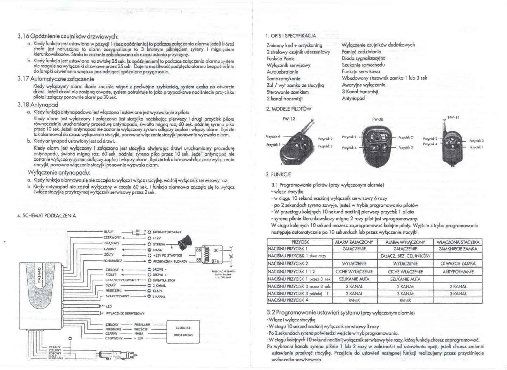

    Zapewne trzeba zakodować pilot pod centralkę, a jak to można zrobić to pisze w instrukcji, tylko trzeba niestety wiedzieć jaki to alarm
    I już mam :)
    Alarm to MAGICAR, załączam opis programowania w pliku

    Koło diody jest taki mały trymerek. Czasem można coś nim wskórać. Najlepiej do regulacji używać wkrętaka z tworzywa.
    Ale najpierw spróbuj zaprogramować według instrukcji podanej przez kolegę.

    a ten przycisk serwisowy, o którym mowa w programowaniu pilota to jest jakiś przycisk na tej centralce pod maska do której wkłada się ten malutki kluczyk wyłączając alarm ? czy może to sam on właśnie czyli ten do którego wkłada się kluczyk ? lub jakiś mały obok trudno zauważalny ?
    #5 5735315
    don diego
    Poziom 32  
    Na schemacie załączonym przez kolegę steed1 masz takie coś jak wyłącznik serwisowy. Pod maską najprawdopodobniej masz tylko syrenkę. Musisz odnaleźć centralkę alarmu.
